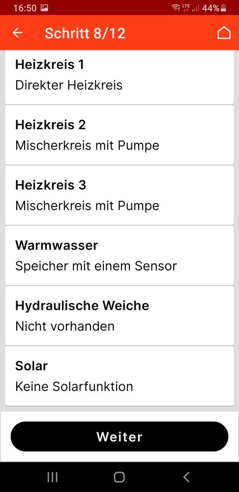

Die Pumpe war auf P1 angeschlossen. Sie läuft im Moment über Dauerstrom. Wo kann ich das Hydraulikschema auswählen? Ich habe die Anlage nochmals mit der ViGuide verbunden. Diese zeigt mir eine andere Seriennummer an wie der Aufkleber. Habe dir Bilder beigefügt. Vielleicht kommen wir dann weiter.
Gruß Therm20
Kann mich auch täuschen aber ich denke die von dir als Vitodens angegebene SN (mit der 02 als letzte Zahl) ist das WLAN Modul.
So wie ich das vermute hast du einen Pufferspeicher. Den hast du so wie es aussieht nicht ausgewählt. Der müsste sonst ja (bei Hydralische Weiche/ Pufferspeiche) angezeigt werden. Ansonsten denk ja die interne Pumpe sie muss den Heizkreis direkt versorgen.

Dein Ansatz klingt logisch. Habe es auch gleich getestet. Habe, da ich keine hydraulische Weiche --> somit auch keinen Weichenfühler habe, "Trinkwassererwärmung vor dem Pufferspeicher" ausgewählt. Und siehe da, es funktioniert. Da ich früher auf der ViCare auch die WW-Temperatur angezeigt bekommen habe, sollte dies jetzt passen. Bei "Pufferspeicher nur Heizung" verschwindet die WW-Temperatur-Anzeige.
Vielen Dank für eure Hilfe.
