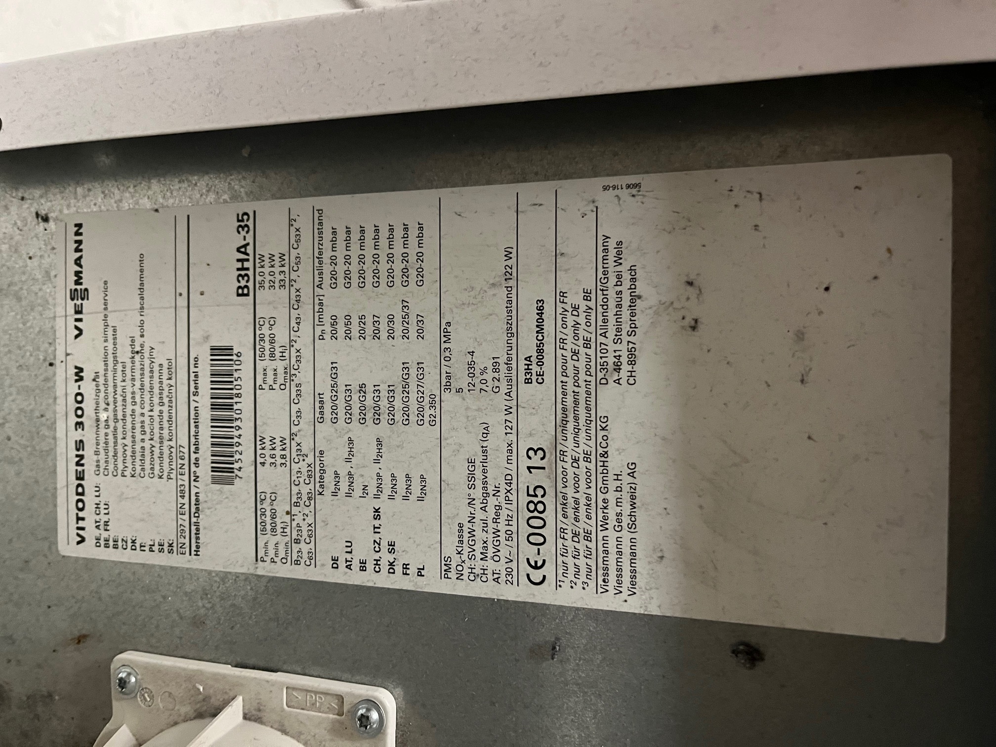

Hallo wellbeen,
einmal bitte die Herstellnummer posten. Steht oben aufm Gerät (Typenschild) neben dem Anschluss vom Abgassystem.

Hallo Patrick,
Danke für die schnelle Nachfrage. Die ID der Heizung habe ich angehängt. Die Pumpe läuft, da das Heiz- und das Warmwasser normalerweise gefördert werden. Vielleicht verstehe ich aber die Frage nicht richtig.
