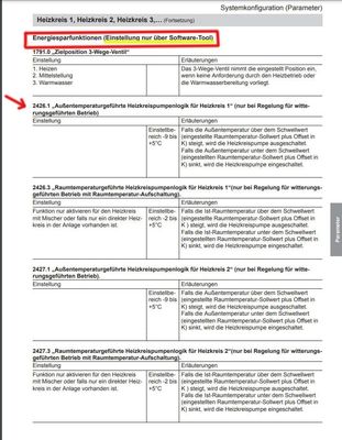

Schauen Sie Bild im Anhang.Ist wieder einstellbar,aber was ist ein "Software-Tool" und wer macht so was, ich habe keine Ahnung.....Hat keine TD-Info von Viessmann.

Montage- und Serviceanleitung Vitodens 200-W Typ B2HF, B2KF, 2,5 bis 32 kW Dok.Nr. 5855199 DE 12/2021
Gültig auch für Wandgerät von MagicStefan mit Herst.Nr. 7722306
