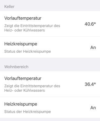

Ich habe die Heizkurven wie vorgeschlagen eingestellt. Heute haben wir 5 Grad Außentemperatur und die eingestellten Temperaturen werden größtenteils erreicht.
Vorlauftemperaturen sehen wie folgt aus:
Kann ich die Vorlauftemperatur im Keller weiter senken, indem ich die Heizkurve anpasse?
Na, das schaut doch schon viel besser aus! 🙂
Ja, wenn's im Keller noch zu warm ist, knnst Du die Heizkurve noch ein Stück absenken. Ich würde erstmal die Neigung um 0,1 oder 0,2 reduzieren.
Wenn's im Wohnraum (bei den hohen Räumen) noch zu kühl bleibt, einfach Heizkurve etwas erhöhen, z.B. Neigung + 0,1 und beobachten und Einstellungen aufschreiben. Da musst Du Dich an die richtigen Werte in Niveau und Neigung rantasten. Siehe auch: Viessmann Heizkurve einstellen

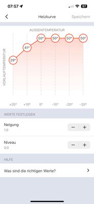

ich melde mich mal wieder mit einem Problem meiner Anlage. Wir haben aktuell -8.4°C Außentemperatur und die Vorlauftemperatur ist weit von den eingestellten Werten entfernt. An den Heizkreisverteilern sind alle Ventile offen, trotzdem werden selbst kleine Räume nicht auf die Wunschtemperatur erwärmt. Habe teilweise nur 16,5°C in den Räumen. Was könnte das Problem sein?
Der Fachbetrieb, der die Anlage hier vor 2 Jahren installiert hat, ist bei bestem Willen nicht zu erreichen. Ist das eigentlich im Sinne des Herstellers? Und kann hier ggf. von Viessmann selbst Druck ausgeübt werden?
Danke vorab.
M.
Hier noch die Einstellungen der Heizkurve. Hab ich erst kürzlich höher gestellt, in der Hoffnung dass sich etwas an der Raumtemperatur ändert.
