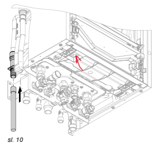

Hallo @Vucko
Der Vicare-Thermostat muss ausschließlich über die Batterie mit Strom versorgt werden. Wenn Sie ihn an ein USB-Ladegerät anschließen, wird er zum Repeater.
Anleitung im Anhang.
