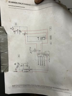

Das ist alles, was ich habe. Der Installateur war so gut, dass es ihn schon kurz nach Fertigstellung nicht mehr gab…

Das ist diese Schema:
https://static.viessmann.com/resources/vitodesk/schemes/4605029_10/Documents/4605029_1704_11.pdf
Wenn der Sensor 15 (Hydraulische Weiche) eine um 8K höhere Temperatur misst, als der Vorlauf aktuell benötigt, sollte der Vitodens aus bleiben!

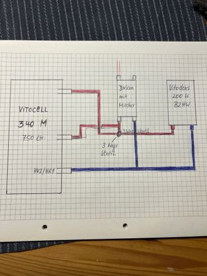

Zwischenzeitlich hab ich mir das Schema mal ausgedruckt. Ich bin ja Laie, aber:
in meinem Fall ist die Divicon die Pumpengruppe für die Heizkörper und nicht, wie im Schema eine Wärmequelle.
irgendwie passt das alles nicht🤔
ich hab’s jetzt mal selbst gezeichnet.
am Gerät ist ein AM1 Erweiterungssatz und die Divicon mit Mischer und Steuerung per Bus verbunden.
wobei ich mich frage, wozu der Mischer, da der Heizkreis nur Heizkörper hat.

Mit dem Mischer hält der Vitodens die Vorlauftemperatur konstant, auch wenn der Pelletofen den Speicher auf eine Temperatur über dem Sollwert der Vorlauftemperatur geladen hat.
