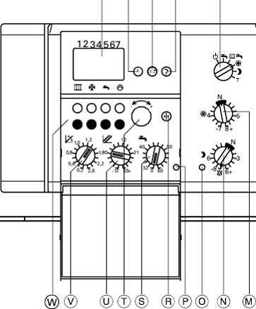

Bei dem Vitodens 200 Typ WB2, gibt es zwei unterschiedliche Bedieneinheiten für den witterungsgeführten Betrieb.
- Standard Bedieneinheit (BES rote und blaue Tasten)
- Bedieneinheit Comfortrol (Menügeführt BEM / ABCD Tasten)
Bei der Comfortrol gelangst du einfach über das Menü "Heizkreis A oder B wählen" >> Heizkennlinie >> Ändern >> Neigung/Niveau, in die Einstellungen.
Die Standard Bedieneinheit ist da etwas anders aufgebaut. Hier hast du die Möglichkeit für den gemischten Heizkreis die Einstellung Neigung/Niveau direkt über die beiden Drehrädchen (V und U) vorne an der Bedieneinheit vorzunehmen.
Bei der Heizkennlinie für den ungemischten Heizkreis kannst du die Einstellung nur über die Codieradressen 08 vornehmen, wobei hier auch nur die Neigung verstellt werden kann.

Danke für die Einstellhinweise.
Nach den Einstellversuchen ergab sich folgender Sachverhalt:
Bei Stellung des Raumtemperaturwählers auf „N“ – unabhängig von Stellung Neigung und Niveau – zeigt die Heizung ein unregelmäßiges Betriebsverhalten.
Nach dem sie mit normalen Temperaturen läuft, ändert sie plötzlich ohne ersichtlichen Grund ihre Betriebsweise. Sie fährt mit deutlich niedrigen Temperaturen und schaltet sehr oft in kurzen Abständen. Auch das umgekehrte Verhalten wurde beobachtet, dass sie auf einmal verstärkte heizte und die Temperaturen hoch fuhr. Die niedrigen Temperaturen scheinen die für abgesenkten Betrieb zu sein, obwohl dieser nicht angewählt wurde und auch von der Zeit nicht eingestellt war.
Versuche mit anderen Stellungen des Raumtemperaturwählers im negativen Bereich führten auch zu den schwankenden Betriebsweisen.
Zur Erläuterung und zum besseren Verständnis sind Aufzeichnungen über die Betriebsweise angefügt.
Bei der Sollwertabfrage über die Stellung „T“ wurde festgestellt, dass bei im gleichen Rhythmus blinkenden LEDs die normalen (höheren Werte) und bei gegensätzlich blinkenden LEDs die abgesenkten Sollwerte angezeigt wurden.

Ist der Raumtemp.wähler ein Stufenschalter und ist dieser möglicher Weise defekt, da alle Stellungen ab „N“ ins Negative die gleiche Unregelmäßigkeit zeigen.
Wodurch kann sonst die plötzliche Umschaltung auf Temperaturen für abgesenkten Betrieb ohne Anzeige durch die vorgesehene LED erfolgen?
Welche Leiterplatte ist möglicher Weise zu ersetzen oder wie kann der Fehler weiter eingegrenzt werden?
