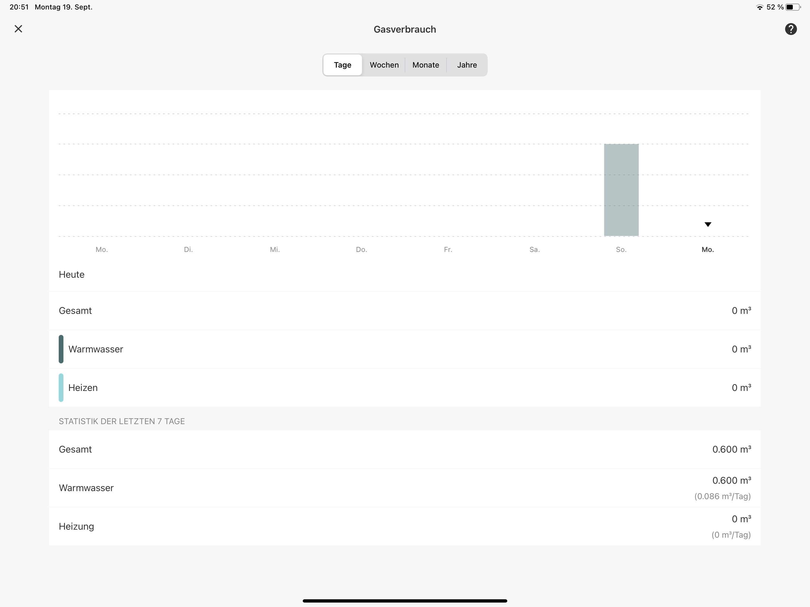

Gestern (Sonntag, 18.09.2022) habe ich bei meiner Vitodens 200W die Schnellaufheizung für Warmwasser über die ViCare-App angestoßen. Heute Mal den Gasverbrauch in der App geprüft und siehe da, der Verbrauch wird für Samstag(!) in der App angezeigt und nicht für Sonntag, im Reiter "Tage". Es geht um einen Wert von 0.6 qm3.
Wenn man dann noch den Reiter "Wochen" aufruft, wird der Verbrauch vom Sonntag in der KW 36(!) angezeigt. Der Sonntag ist jedoch KW 37.
Was läuft hier verkehrt? Die Anlage hat Verbindung zur Viessmann Cloud, da ich parallel sogar die API verwendet habe, um die Daten während der Schnellaufheizung abzufragen.

Edit: noch ein paar Screenshots angefügt
Der Vollständigkeit halber. Der oben von mir eingefügte Ausschnitt der JSON-Antwort aus der Viessmann API ist falsch! Korrekt ist folgender:
Interessanterweise, ist die iPadOS App, 3.14.1., korrekt was die Tages-Anzeige angeht, siehe Screenshots.
Allerdings die Wochenansicht wiederum ebenfalls nicht.
Der Sonntag sollte nach wie vor KW 37 sein, oder?

Das liegt vermutlich an der Zeitzone. Die Antwort ist in "Zulu" bzw. UTC "2022-09-18T22:07:18.000Z" (erkennt man am Z am Ende). Wenn deine Anlage auf deutsche Sommerzeit (UTC+2h) eingestellt ist, war sie schon einen Tag weiter und deshalb beginnt die Liste unter properties.day.value mit einer 0 für den Verbrauch in der ersten 7min des Montages.
