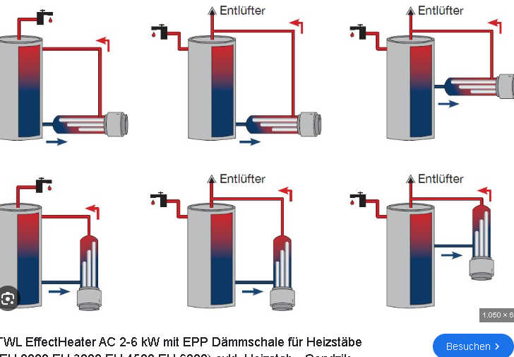

@Stefan_Ldas mit dem ext. EHE Gehäuse hab ich nicht so recht verstanden. Kannst Du mir das bitte etwas ausführlicher erklären?
@Sal
das sieht schematisch so aus wie auf dem Bild.
in dem Bsp wird der Inhalt WW Speicher per Schwerkraftzirkulation erwärmt.
ein Video wie das verrohrt sein kann.
https://youtu.be/xJL0ZwHy7Zk?t=7
Theoretisch kann man noch einen 2. davon in den Heizkörper Rücklauf vor den Vitodens einbauen.
Je nach dem wie viel Überschuss du hast,
Diese Gehäuse gibt es auch einzeln
https://www.ebay.de/sch/i.html?_nkw=geh%C3%A4use+Heizstab
dort könntest du dann den EcoFlow EHE einschrauben.
Dann brauchst du noch jemanden der dir ein paar Rohre verpresst.

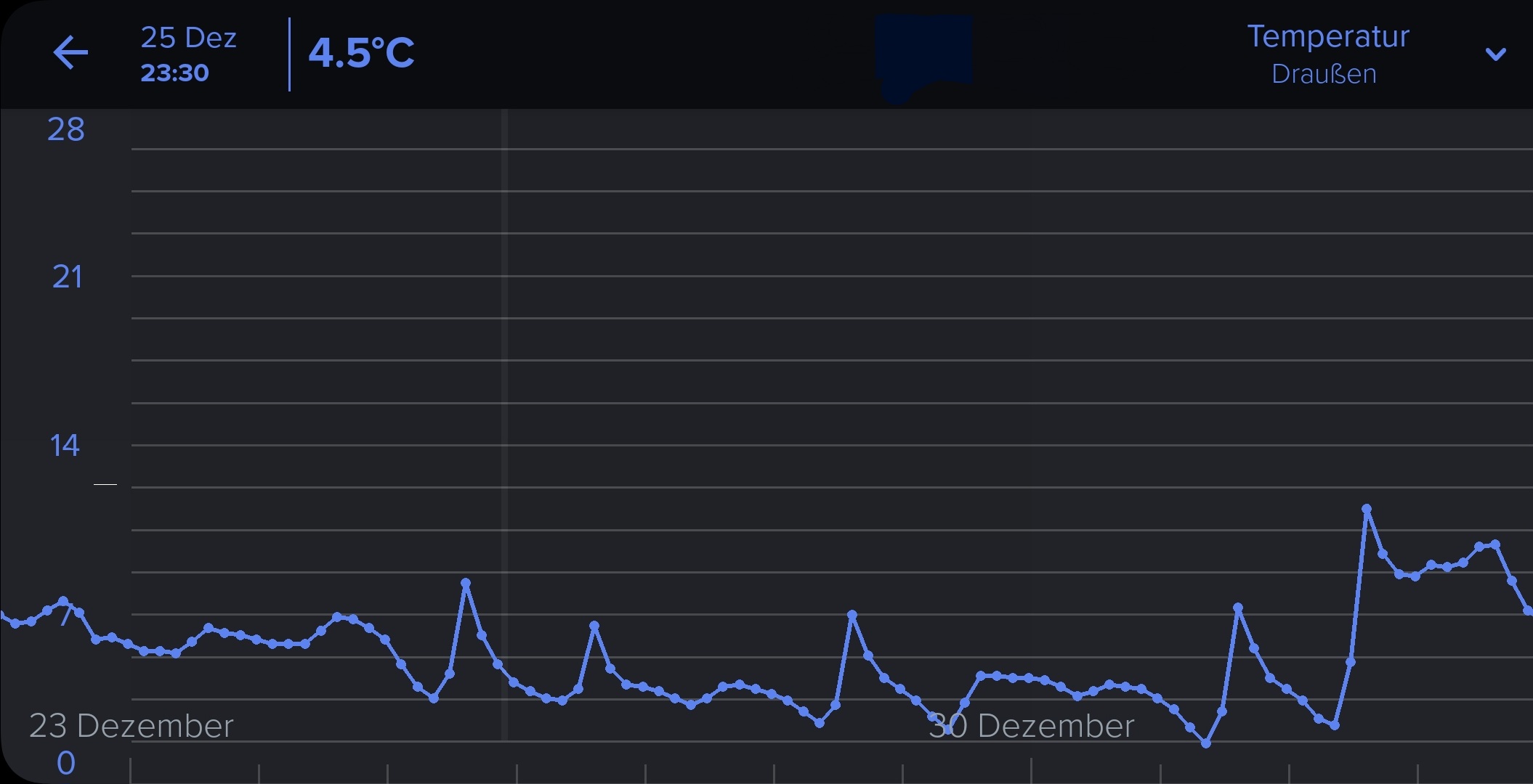

Ich hab eine Temperaturkurve von unserer Indoor-Wetterstation angehängt. Da ist vom 25-30. Dezember 2024 als wir unterwegs waren. Die Temperaturkurve der Außeneinheit habe ich auch angehängt.

Der Gasverbrauch passt aus meiner Sicht zum Haus, da hat vermutlich die Warmwasserbereitung keinen großen Anteil, ich tippe auf unter 1 m³ je Tag.
Da die Absenktemperatur im Haus zwar erreicht wird bei Abwesenheit, aber quasi sofort danach wieder aufgeheizt wird, würde ich als erstes die Nachtabsenkung deaktivieren weil sie bzgl. Einsparung nix wesentliches bringen kann. Das Haus kühlt ja nicht sehr schnell aus und eine Einspaung durch abgesenkte Temperatur gibt es nur, wenn die abgesenkte Temperatur erreicht und gehalten wird.
