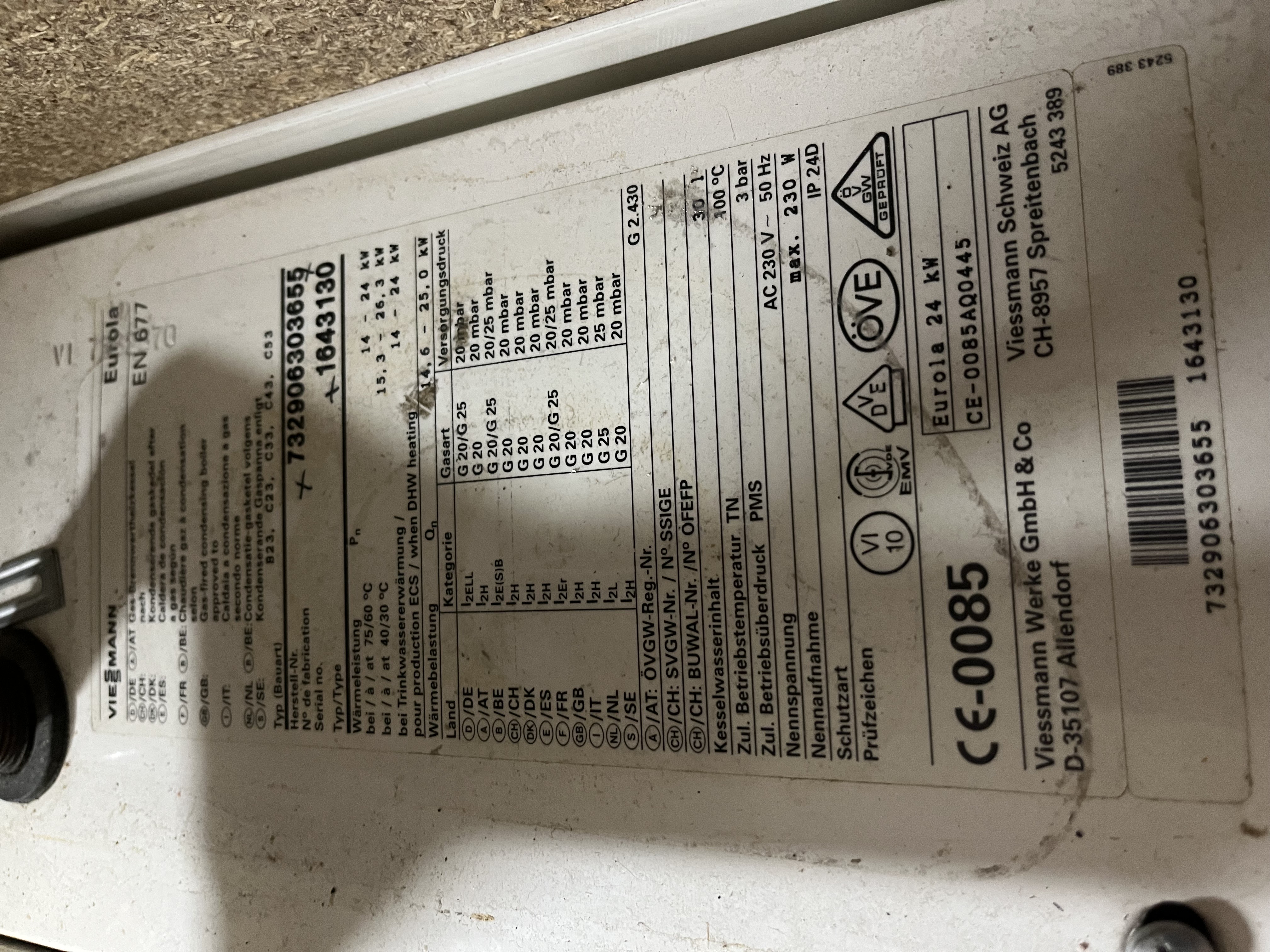

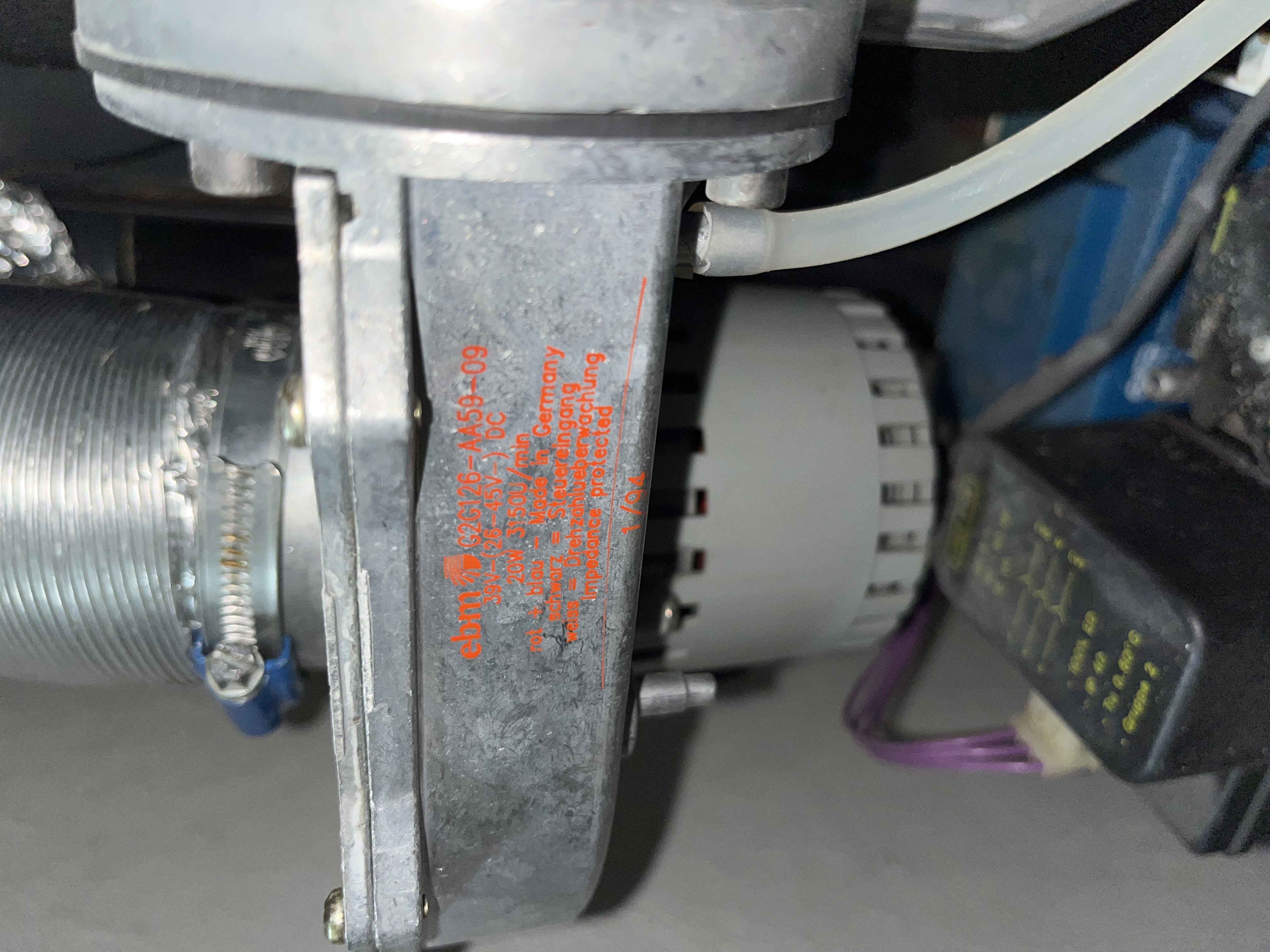

Ich habe eine Eurola 24kW Typ 1643130; Serialnr.: 732906303655 - da ist die Gebläse defekt.
Ich suche Artikelnr für Gebl. ebm G2G126-AA59-09 oder alternative.

Hallo @Cezar1
Bestellnummer des Brennergebläses.
https://www.loebbeshop.de/viessmann/ersatzteil/gasgeblaese-fuer-eurola-7815762/
Hallo @Cezar1
