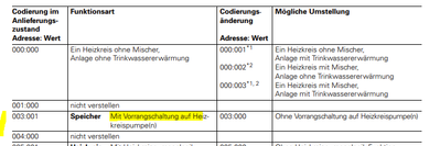

Hallo Christian,
vermutlich ist die Vorrangschaltung an.
Bei WW Bereitung wird die Biral per default ausgeschaltet.
Erst wenn das "ewig" dauern sollte, gibt es irgend ein fallback Logik die die Pumpe wieder aktiviert.
Hallo Michael,
was passiert wenn ich über das Standardbedienelement (siehe Codierung) die Vorrangschaltung der Warmwasseraufbereitung abschalte?
