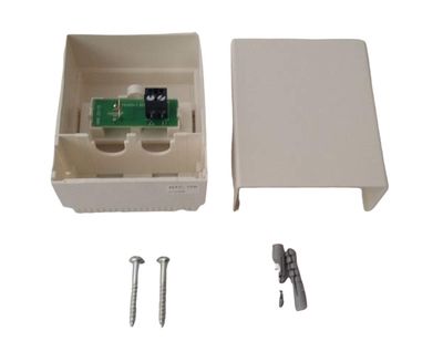

Hallo @Sternberg
Schalten Sie den Partymodus ein und stellen Sie die gewünschte Raumtemperatur auf 30 Grad ein, dann sollte die Heizung starten. Im schlimmsten Fall können Sie den externen Temperatursensor in der Regelung abklemmen und der Kessel beginnt zu arbeiten, als ob es draußen 0 Grad wäre, mit einem Fehler von „10“.
Und wo finde ich das Ding, was ich abklemmen muss?
danke

Aber erstmal müsste ich ja jetzt den Sensor abklemmen. Irgendwie hinter dem Terminal.
