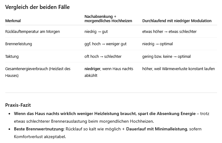

die KI ist sich da nicht so richtig einig... Sie sagt weil der Rücklauf nach der Nachtabsenkung kühler ist funktioniert der Brennwerteffekt dann sogar besser (logisch). Aber Richtung Volllast wird es dann doch ineffektiver...

Apropos Ki:
habe auch nachgefragt , interessant die Taktung!,
Antwort s.u , wollte aber Rat der Experten wissen ( seit der Serie Pluribus traue ich noch weniger der Kl).
