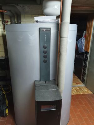

an dem roten Knopf mit der grünen Beleuchtung könntest du die Pumpen Förderhöhe etwas reduzieren.
Auf welcher Einstellung steht der Drehregler am Divicon bisher? (evtl. Foto einstellen).

Das ist nicht 2,5 proportional, das steht auf "Anschlag" konstant. Kein Wunder, dass das Strömungsgeräusche gibt. 🙂
Ich würde auch mal 2,5 oder 3 probieren.

Vielen Dank an alle! Hab die Drehregler an der Divicon runter gedreht. Ist deutlich besser geworden. Feile noch ein bisschen an der Feinabstimmung.
Musst halt beobachten, ob die Raumtemp absinkt. Falls ja, Heizkurve etwas erhöhen.
