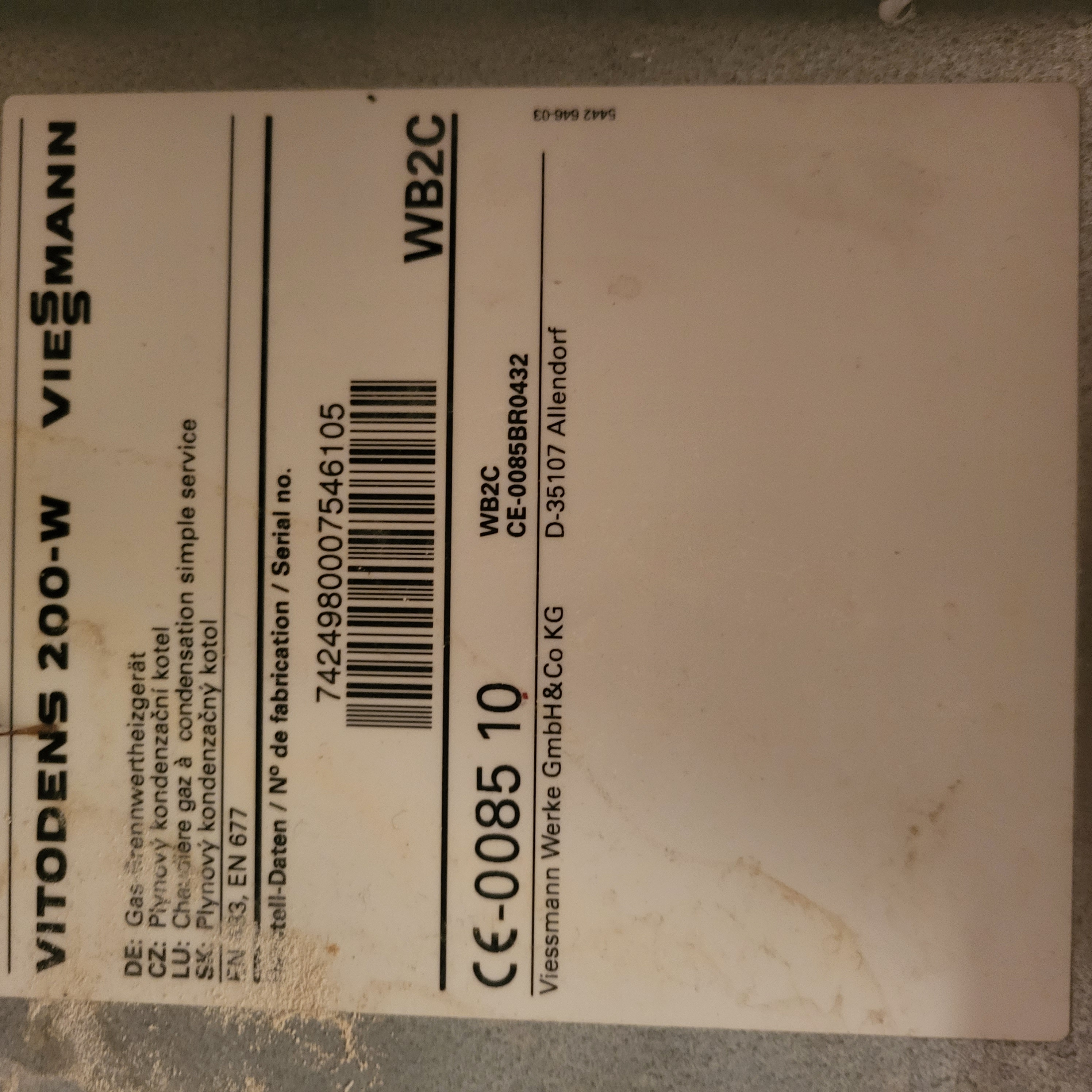

Hi Reini,
poste bitte mal die Ser.Nr. der Therme (Aufkleber oben neben Abgasrohr).
Fiedel
Hier dein SM. Der Fehler bedeutet:
Zündelektroden und Verbindungsleitungen prüfen.
Prüfen, ob starkes Störfeld (EMV) in der Nähe des Gerätes ist.
Entriegelungstaste R betätigen.
Falls Störung nicht behoben, Regelung austauschen.
Hier muss einiges geprüft werden, z.B. ob ein Zündfunke kommt, oder Wasser unten im WT steht.
Poste auch mal was im Fehlerfall unter Codierung 2 / Adr. 38 steht (Zugang: SM S.53)!
Fiedel
