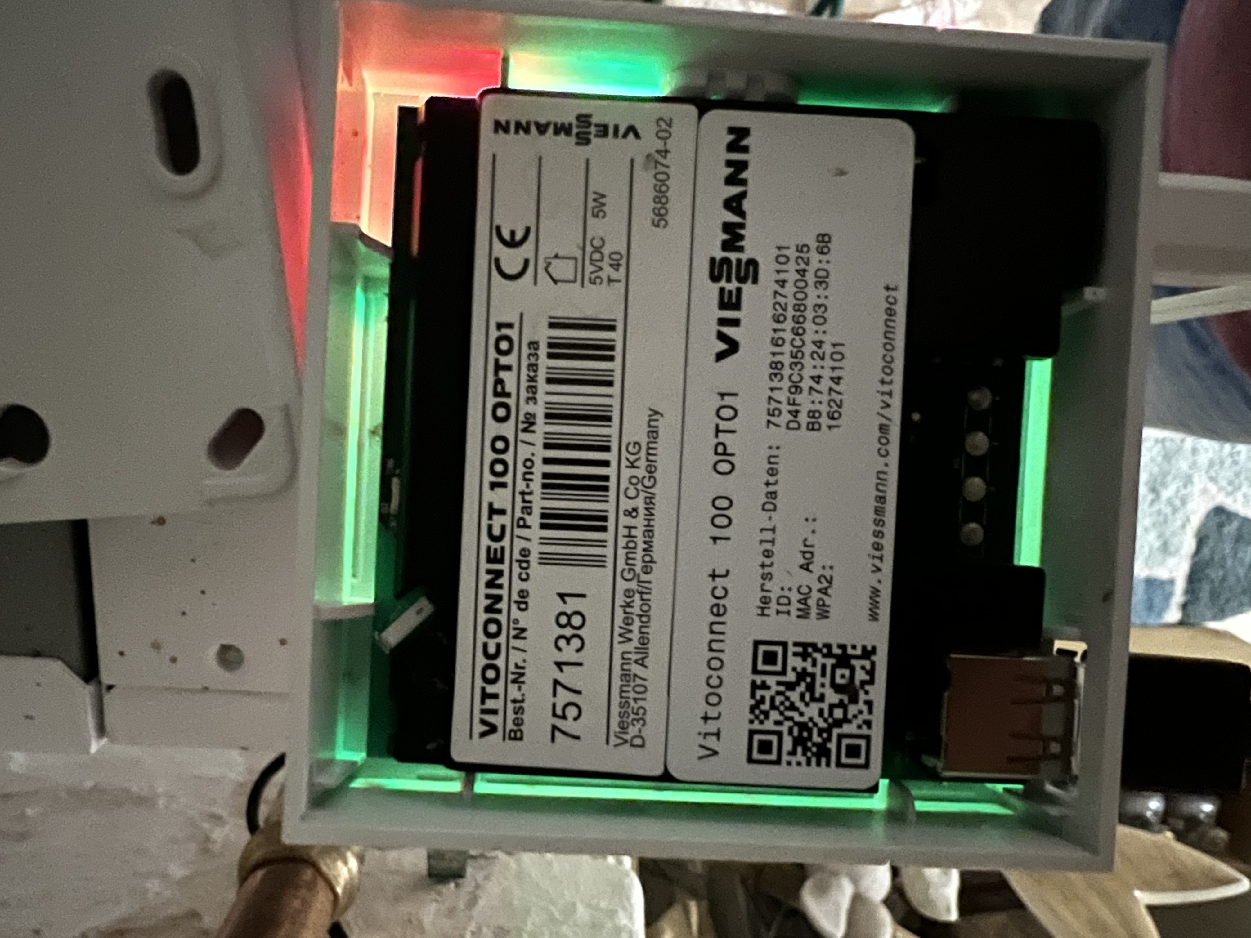

ich habe jetzt bemerkt, dass ich in meiner ViCare-App die Fehlermeldung erhalte: „Deine Anlage ist nicht verbunden“. Zwei Versuche, die Verbindung neu zu konfigurieren, sind gescheitert. Ich verwende die Vitoconnect 100 Opt01 mit der Seriennummer 7571381616274101. Die WLAN-Verbindung scheint gut und stabil zu sein. Was kann ich kurzfristig tun? Vielen Dank und viele Grüße

Wenn die obere LED rot leuchtet hat die Vitoconnect keine Verbindung zum Vitodens.
Folglich ist der Zugriff via App auch nicht möglich.
Überprüft werden sollte in diesem Zusammenhang mal die Verbindungsleitung zwischen Vitoconnect und Vitodens.

Ok, ich hatte nicht damit gerechnet, dass sowohl Kommunikationsmodule als auch Verbindungskabel einzeln völlig vergriffen sind. Bei eBay, etc., werden horrende Preise von über 200 € verlangt. Ich habe mir jetzt alles noch einmal genau angesehen und alle Anschlüsse gelöst, alles neu gestartet und die Verbindungen wiederhergestellt. Dabei ist mir aufgefallen, dass am Optilink-Datenanschluss des Vitodens-Gerätes nur ein grünes Licht leuchtet. Ich weiß nicht, ob es richtig ist oder nicht auf beiden Seiten der Schnittstelle die Lichter leuchten müssten. Falls beide leuchten müssten, wäre der Fehler wohl eher auf der Platine des Vitodens-Gerätes zu suchen oder an einem Kabel, das sich gelöst hat. Dann müsste ich das Gerät öffnen. Ein erster nützlicher Hinweis wäre ja, ob beide Lichter leuchten müssten. Wisst Ihr das? Vielen Dank und viele Grüße Jan
Nein, es müssen nicht beide Seiten leuchten.
