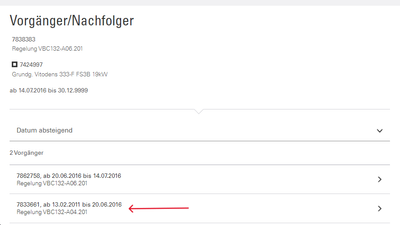

Falsche Regelung eingebaut nach defekt? 333-f FS3B
Bei uns ist die 333-F FS3B eingebaut.
Von unseren Vorbesitzer weiß ich, dass die Regelung mal wegen einem Defekt getauscht wurde.
Ist die falsche Regelung 7429629 mit dem falschen Codierstecker 7833995 eingebaut worden?
Hallo @Bjoern1
Schaut man sich die Vorgänger in ETAPP an, stimmt alles. Es gibt aber Regelungs- und Kodierstecker mit älterer SW.
