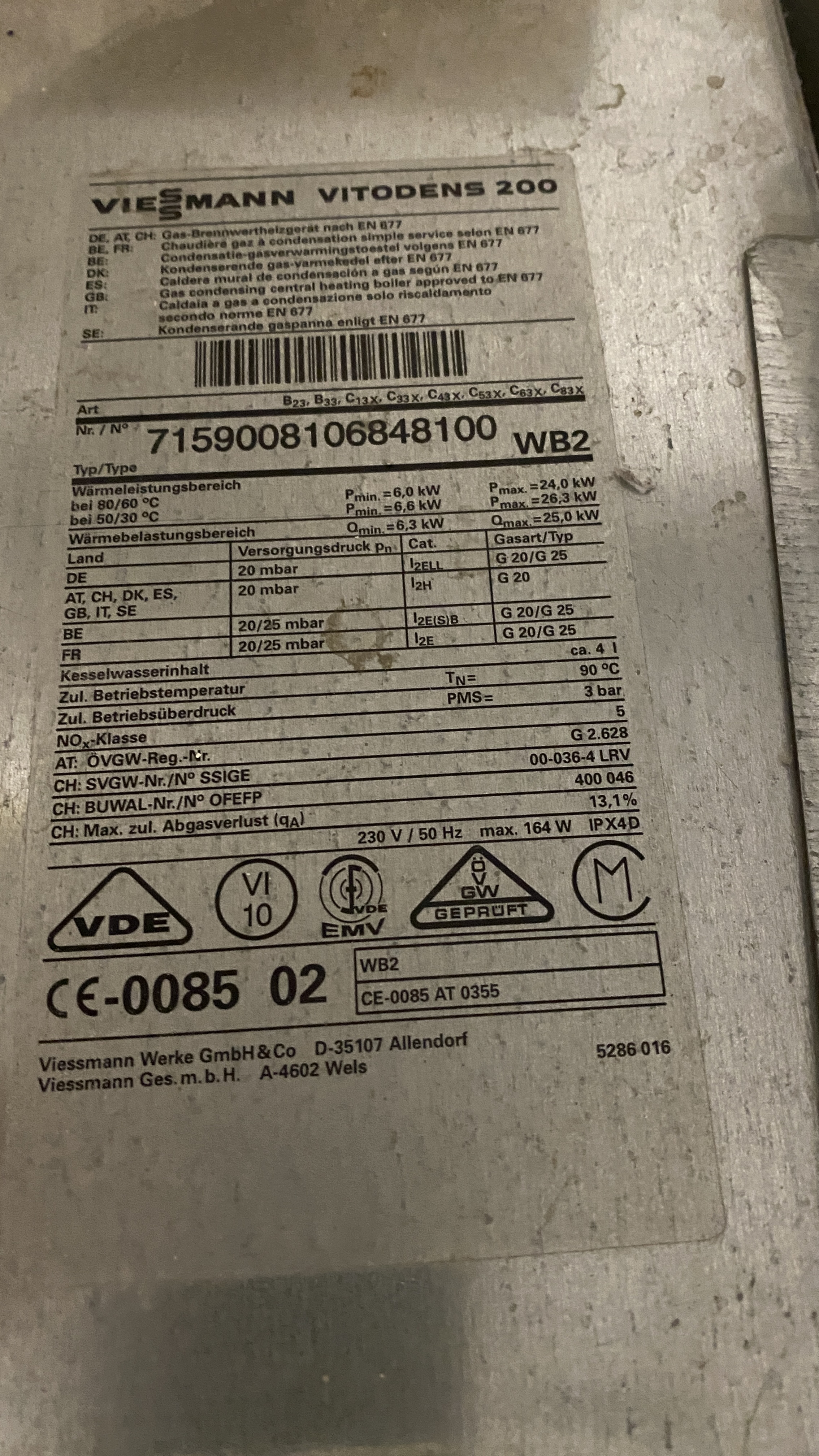

Schreib mal die Seriennummer des Gerätes.
Im Übrigen würde ich mir überlegen,bei der vermutlich geringen Restlaufzeit noch irgendwelche Investitionen vorzunehmen. Denn auch mit einem Raumfühler wird die Anlage kaum weniger verbrauchen, kann dafür aber für neue Probleme sorgen.
Vielen Dank für die schnelle Antwort.
Anbei SN
Andre
