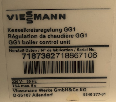

Hallo Herr Reuter,
der Aufkleber oben am Gerät mit Herstellernummer sieht so aus:
Der Aufkleber auf der Regelung sieht so aus:
Für den Ersatz der Regelung benötige ich die genauen Bestelldaten und Eckpunkte, sodass ich nur die Stecker umstecken muss.
Vielen Dank
FSO1
Die Regelung hat die Artikelnummer 7825241.
Sofern du kein Fachbetrieb bist und im Umgang mit Gasgeräten geschult bis, solltest (darfst) du die Regelung nicht eigenständig tauschen.
Bei unsachgemäßem, Umgang kann Gefahr für Leib und Leben entstehen.
