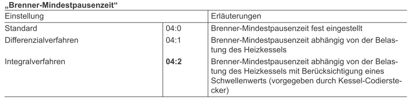

4 minuten einstellen wo sie sich sperrt? was meinst du?
Ich habe mal gelesen sobald die Therme ja ihre Wärme nicht wegbekommen dann Taktet sie und sperrt sich für 4 Minuten also eine Taktsperre.
achso, ja. aber wie willst du das umgehen? ausserdem macht das ja Sinn. du musst halt zusehen, dass sie die Startwärme wegbekommt -> genügend Volumenstrom. Thermostatventile öffnen oder ggf Pumpenleistung erhöhen

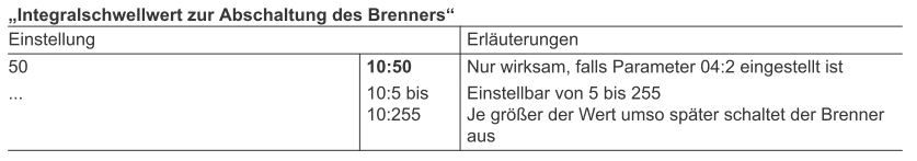

guck mal ob es 5704 gibt (1 Byte). Wenn es das gibt, kannst du wahrscheinlich bei 5710 den Integralschwellwert einstellen.
Für was ist denn 5704 und 5710 genau damit ich weiß was ich vergleichen kann.

wenn es das wäre, was es bei einer VScot mit Integralverfahren ist, wäre es
Wenn man den Integralschwellwert hochsetzt, dann läuft der Brenner auch bei Überhöhung langer durch und man überwindet damit wohlmöglich die Startwertproblematik.
Aber kann sein, dass es das bei deiner noch nicht gab
Also der Wert wird als 1 ausgegeben nur keine Ahnung ob man ihn ändern darf/soll.
