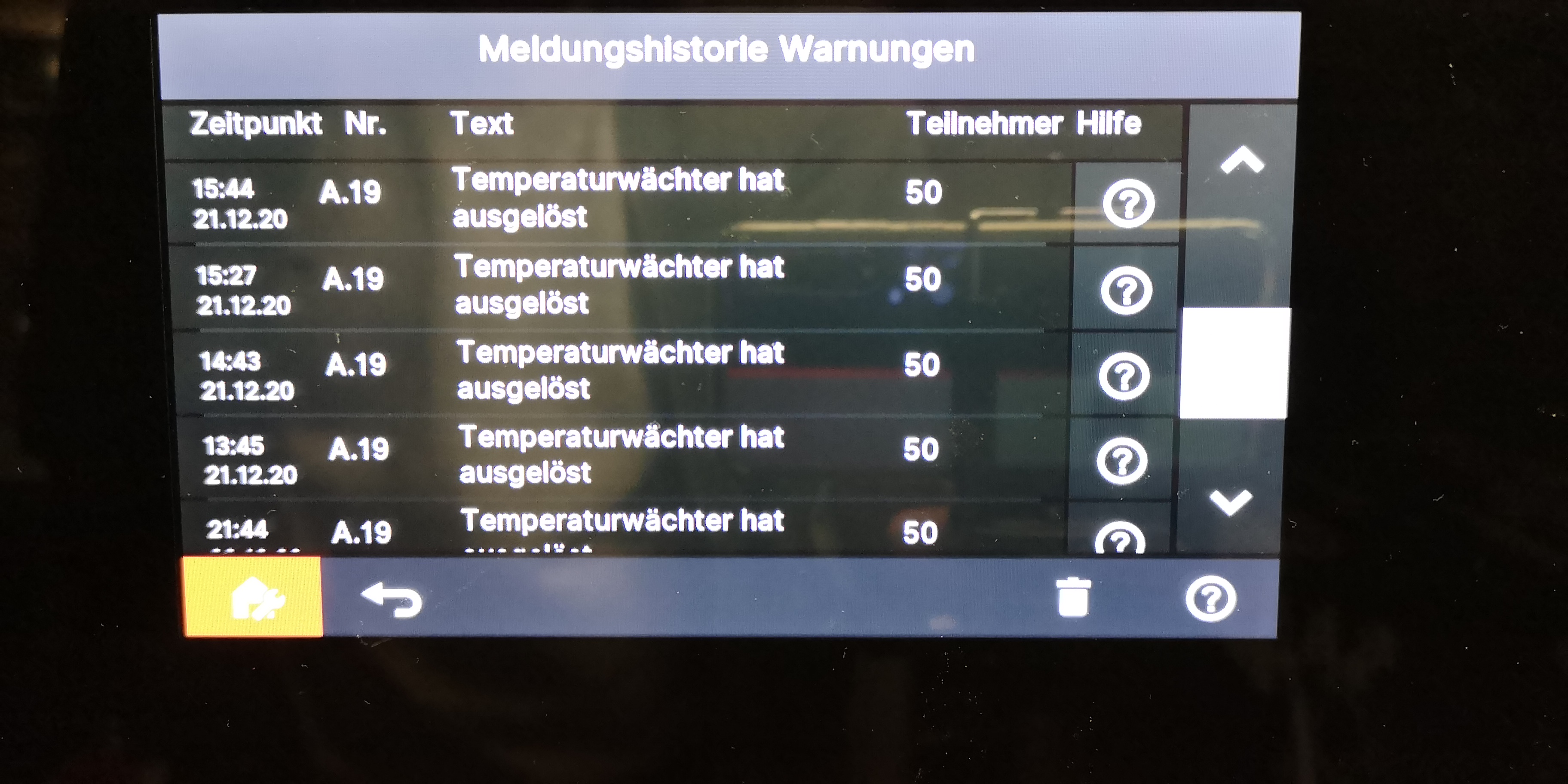

Der Vitodens 200 W B2HF-Kessel hält die maximale Temperatur von 70 ° nicht ein und stoppt bei 90 ° (bis zu 10 Mal am Tag) mit einem Aquastat-Alarm
Übersetzt aus dem Französischen mit Google Dieser Kessel beachtet die Solltemperatur nicht; noch die maximale Temperatur von 70 ° und stoppt bei 90 ° (bis zu 10 Mal am Tag) mit einem Aquastat-Alarm, wenn wenig oder kein Durchfluss vorhanden ist (wenn alle Thermostatventile geschlossen sind)
Ich habe ein Video gemacht, das zeigt:
- Der Brenner startet mit einer Modulation von 34% und sinkt nach 1 Minute 30 Sekunden auf 6%
- Nach 1 Minute 49 Sekunden 70 ° mit Modulation bei 12,9% (maximale Temperatur eingestellt)
- Nach 2 Minuten 49 Sekunden 80 ° mit Modulation bei 17% - Nach 2 Minuten 56 Sekunden 90 ° stoppt der Kessel mit einer Modulation bei 17,2% kurz zuvor und einem Aquastat-Alarm
- Nach 3 Minuten hört man das Wasser anfangen zu kochen
- Nach 3 Minuten 3 Sekunden hat das Wasser 92 °
Warum arbeitet dieser Kessel mit 12% oder 17% Modulation, wenn die maximale Temperatur überschritten wurde und noch bei 17,2% liegt, kurz bevor er mit Aquastat-Alarm bei 90 ° stoppt?
Ich habe gesehen, wie dieser Kessel 8 Minuten und 30 Sekunden lang zwischen 5,8% und 6% moduliert hat, bevor er in einem anderen Fall bei 71 ° gestoppt hat.
Warum moduliert er dann nicht bei 6% über 70 ° und Können Sie diese Warnung vermeiden?
Der Kessel ist ein Vitodens 200-W B2HF 32 kW Nummer: 7722312001482124 mit integriertem WIFI, einem Außensensor und einem 160-Liter-Vitocell 100-Warmwasserspeicher, der im Juli 2020 installiert wurde, und ohne Raumthermostat
Parameter 1606.0 ist bei 1 und 1606.4 ist bei 50 (Installationswert)
Ich glaube, dass dieser Parameter den Kessel zwingt, für eine bestimmte Zeit zu arbeiten, ohne die definierte maximale Temperatur (70 °) zu berücksichtigen, die mir abnormal erscheint.
Dieser Kessel sollte einige Grad vor dem Aquastat-Alarm abgeschaltet werden Wenn ich den Wert von Parameter 1606.4 verringere;
Ich könnte weniger wachsam sein; aber ich würde Rat brauchen, um zu wissen, wie viel es zu reduzieren ist
danke im Voraus

Nach den 10 Aquastat-Warnungen vom 27. Dezember 2020
Ich habe den Parameter 1606.4 (integraler Schwellenwert für das Abschalten des Brenners) schrittweise von 50 auf 40, auf 30 und dann auf 25 reduziert, während ich zwischen jedem Wechsel mehrere Tage gewartet habe, bis keine Warnungen mehr auftreten (und indem ich den Kessel nach jedem Wechsel ausgeschaltet habe) um sicherzugehen, dass die Änderung des Parameters berücksichtigt wird)
4. Januar Nachmittag; Ich habe erneut einen Test durchgeführt, alle Thermostatventile geschlossen und den Wert auf 50 zurückgesetzt. und ich habe direkt 2 Aquastat-Warnungen erhalten; Ich habe den Wert 25 zurückgesetzt und hatte länger als 2 Stunden keine Warnung. dann im normalen Betrieb; Die erste Warnung kam am 7. Januar um 21.22 Uhr und dann am 11. Januar um 19.53 Uhr und seit diesem Tag keine mehr
Bei ruhigem Wetter; der Kessel startet bei 33% und verringert die Modulation auf das Minimum (6%); Bei Wind wie am 11. Januar moduliert der Kessel jedoch höher (15 oder 17%) und kann den Aquastat auch bei reduzierter Betriebszeit auslösen
Ich überwachte den Kessel bei ruhigem Wetter, wobei der Parameter immer noch bei 25 lag und alle Ventile geschlossen waren. Der Kessel startet bei 47 ° und arbeitet 1 Minute und 40 Sekunden und stoppt bei 84 oder 85 °. Die Temperatur steigt dann auf 88 ° und sinkt sehr schnell, da der Lüfter nach dem Stoppen des Brenners weiter arbeitet
Bei diesem Kesselmodell ist der Aquastat auf 91 ° eingestellt
Bei früheren Modellen wurde der Wert auf 82 ° eingestellt
Wenn ein Viessmann-Techniker mit privilegiertem Zugriff diesen Wert auf 82 oder 85 ° reduzieren könnte; Das Problem wäre gelöst (es würden immer noch Warnmeldungen angezeigt, aber das Wasser würde im Brenner nicht mehr kochen). Diese Änderung sollte jedoch nach einer Aktualisierung des Kessels bestehen bleiben (oder leicht wiederholt werden können).
Ist diese Änderung erreichbar?
