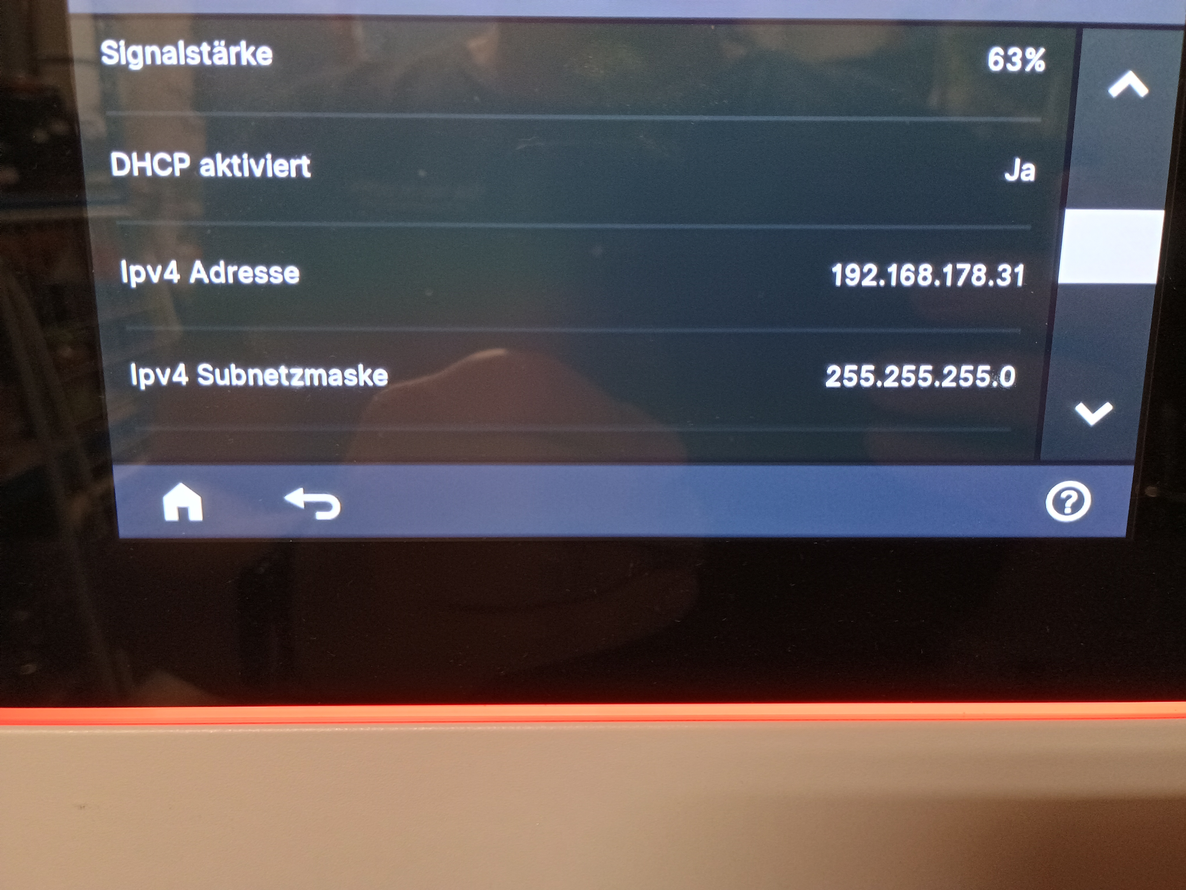

seit einigen Monaten haben wir das Problem bei unserer Vitodens 222-f alle paar Tage
in der App anzeigt wird „ Deine Anlage hat keine Verbindung zum Internet“.
Die Therme hängt als einziges Gerät, mit eigener SSID an einem separaten Repeater.
An der Heizung wird eine aktive Internetverbindung mit Verbindung zum Backend angezeigt.
Der Repeater hat zu diesem Zeitpunkt auch eine Verbindung zum Internet.
Nach einigen Stunden wird die Anlage in der App wieder angezeigt.
Nach Unterbrechung der W-Lan Verbindung oder Neustart der Heizung wird die Heizung in der App auch wieder angezeigt.
Das Vorgehen ist leider keine Dauerlösung, da wir zum Beispiel im Urlaub keinen Zugriff auf die Heizung haben und keinen Neustart durchführen können.

Hallo Schelb,
laut unserem System war die Anlage zwar verbunden, es wurden aber keine Daten übertragen.
Ich konnte das Kommunikationsmodul neu starten, jetzt wird wieder alles vollständig angezeigt.
(Den Neustart kannst du an der Anlage durchführen, indem du an der Regelung das WLAN der Anlage für 10 Minuten deaktivierst.)
Könntest du bitte prüfen, ob auch die Anzeige in der ViCare App wieder korrekt ist?
