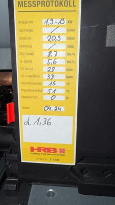

@Franky
Auf dem Messprotokoll, dass zusammen mit der Rechnung kam, steht tatsächlich 28% Die Werte auf diesem Protokoll sind wohl Blödsinn.
Hier einmal der Aufkleber mit den Messwerten von der Installation:
Und hier die Ergebnisse von der Wartung ende April 2024:
blitzsuche
Das von Ende April ist auch für die Tonne,weil,wie schon geschrieben,ein Abgasverlust von Null unmöglich ist.
 Einzig das Inbetriebnahmeprotokoll klingt plausibel,aber da war sicherlich das Geräusch noch nicht zu hören?
