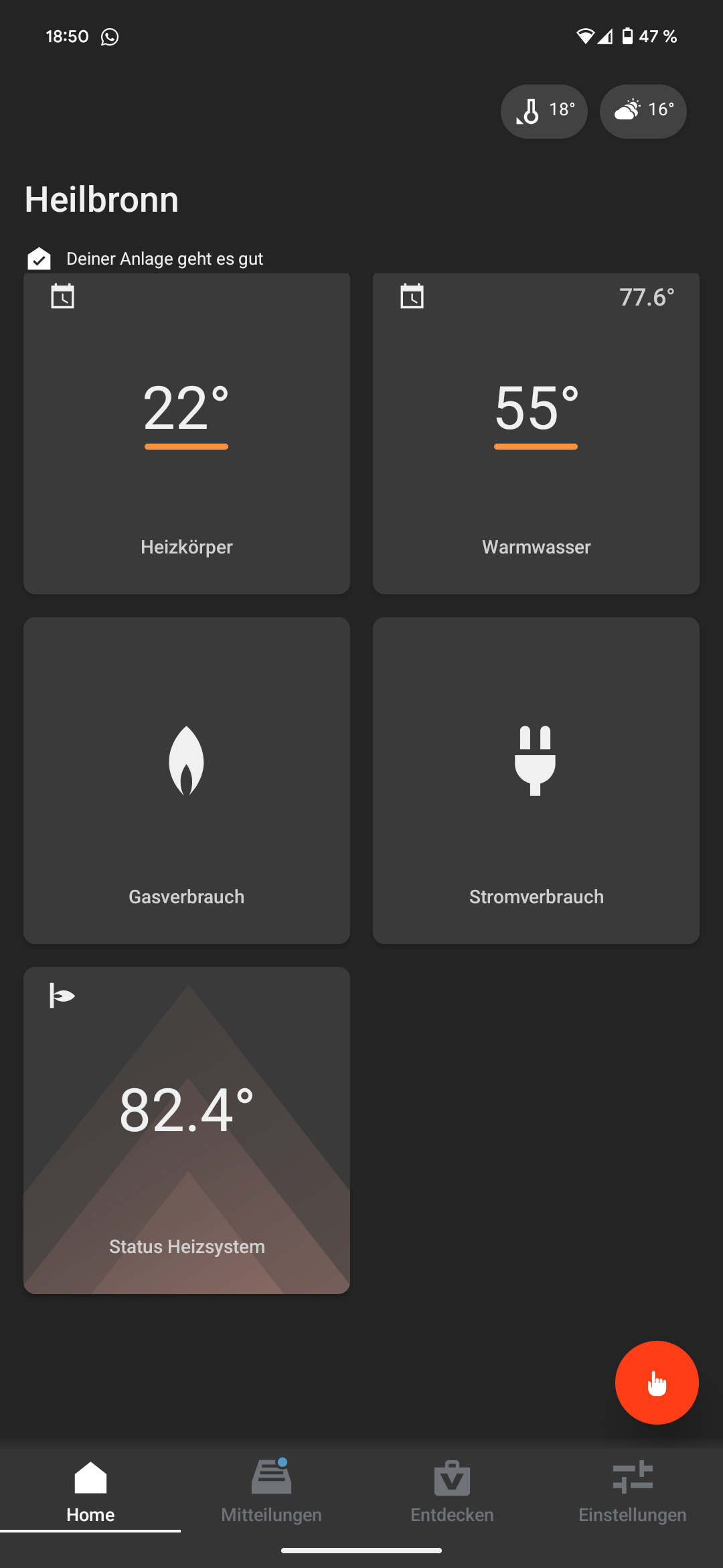

Ein Blick in die Vi Care App zeigte: Brauchwasser Solltemperatur 55 Grad, Isttemperaturauf 77.6... Kesseltemperatur auf 82.6 Grad.

Laut der Anzeige in ViCare betrug bei deinem gestrigen Post der
- Brauchwasser-Sollwert 55°C
- die Brauchwassertemperatur lag bei 77,6°C
- das Heizwasser hatte 82,4°C
Alle drei Werte passen nicht zusammen.
Schalte mal das Hygieneprogramm komplett ab, um zu sehen, ob sich der Steuerungsfehler oder Anzeigefehler wiederholt. Ich kann nicht sagen, ob das Hygieneprogramm Schuld an den irrwitzig hohem Brauchwasser-Istwert von 77,6°C war. Ich kann mir noch nicht mal vorstellen, dass da 77,6°C im Speicher waren.
