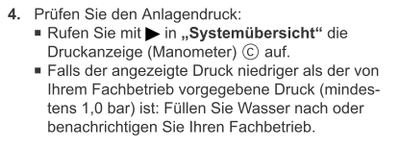

Hier noch der Wert des Manometers an der Heizung - ca. 1,9 bar

Der Anlagendruck wird in der ViCare App mit 1,6 bar angegeben.

Ich habe den Kreislauf der Nachfüllstation kurz geöffnet, jetzt zeigt das Manometer dort 2 bar an.
hm, naja vielleicht ist der Filter noch etwas 'im Weg' oder irgendwo ist noch ein Rückschlagventil was ein wenig Druck/differenz zum Öffnen braucht oder die Manometer gehen eh nicht alle genau/gleich... Die 1.6 von der Vito angezeigten Bars sind jedenfalls ein gesunder Druck finde ich.
