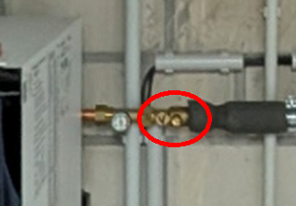

ich würde noch mal versuchen diese potentielle Rückschlagklappe dursch Schliessen und abruptes wieder Öffnen zu einer Bewegung zu bewegen
den Vierkannt um 90° drehen und dann 'schlagartig' wieder zurück dass die Markierung wieder längs steht. Die Chance is gering, aber is einfach und kostet nix. (mit Schraubenschlüssel, nicht Zange)
sowas gibt`s.

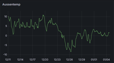

Das hier ist die Aussentemperatur (hier) seit dem Thread Start:
Es ist erst Weihnachten richtig kalt geworden. Diese Kälte hängt uns möglicherweise noch bis jetzt ein wenig nach. Wegen der thermischen Trägheit der Masse / des Hauses wirkt sich das alles immer etwas nach hinten versetzt aus.

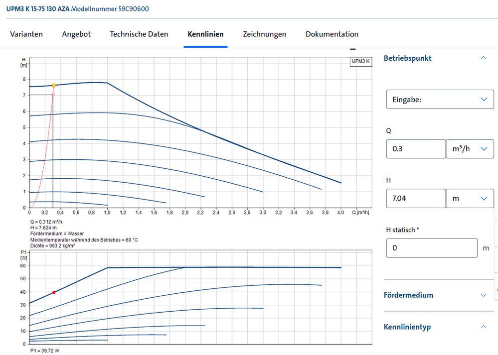

die 740l/h waren für die FBH - da hatten wir ja 5.4 l/min zusammengezählt sind 325 l/h.
Im HK1 stehen auf dem Zettel 300 l/h (die Heizkreise sind ja vertauscht), aber da kommen wir ja erst mit voller Pumpenleistung überhaupt in die Richtung, das dürften dann so um die 7m Förderhöhe sein und nicht 2,60 wie reingeschrieben. Das ist schon ein sehr 'ungewöhnlicher' Betriebspunkt.
300l/h mit 10K Spreizung (Zettel...) sind grad mal 3,5kW, das wird ja nicht die Norm-Heizlast (im strengen Winter!) eures Hauses sein, da sind wir ja jetzt bei um die 0°C schon fast.
Das passt alles vorne und hinten nicht! Der Volumenstrom passt nicht, die erforderliche Pumpenleistung passt nicht, die Norm-Heizlast passt nicht, der Zettel passt nicht - nichts passt! Da soll der Viessmann Techniker mal Grund reinbringen! Ich bin gespannt!

Mit genügend langen genügend dünnen Rohren kann man es schaffen, den Heizkörperkreis auf 300l/h bei voller Pumpenleistung 'gedrosselt' zu bekommen, aber da ist ja auch noch der Fussbodenkreis. Die Summe aus Heizkörperkreis und dem, was in den FBH Mischer rein geht, bekommen wir als Volumenstrom angezeigt.
Wenn das wirklich nur auf 300l/h (bei voller Pumpenleistung!) ausgelegt ist, würde ich das für eine grobe Fehlplanung halten.
