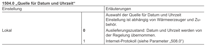

Wenn die beschriebenen Parameter nicht auftauchen, sind sie wahrscheinlich in der Serviceebene. Steht im Handbuch, wie man da rein kommt.
Grüsse!
Phil
ps. z.B.
gibt noch jede Menge mehr mit Zeitzone, Sommer/Winterzeit usw.

Obwohl das Passwort eigentlich weithin und natürlich auch mir bekannt ist, tue ich mich schwer, es hier einfach öffentlich hin zu schreiben. Folgender Hintergrund: Der PWD geschützte Bereich enthält Funktionen, mit denen man auch was 'falsch' machen kann. Deswegen sollte man zumindest das Handbuch zur Hand haben, wenn man sich dort hinein begibt.
Wie gesagt, im Handbuch steht das Passwort drin, einfach zu finden, am Anfang des Kapitels, wo die Parameter beschrieben sind. Geh auf https://www.viessmann.com/etapp/search/de/0500 , gib dort die Herstellernummer deiner Therme ein (die ersten 7 Ziffern reichen) und lade dir das 'Servicehandbuch für die Fachkraft' herunter. Damit kommst du dann problemlos weiter.
