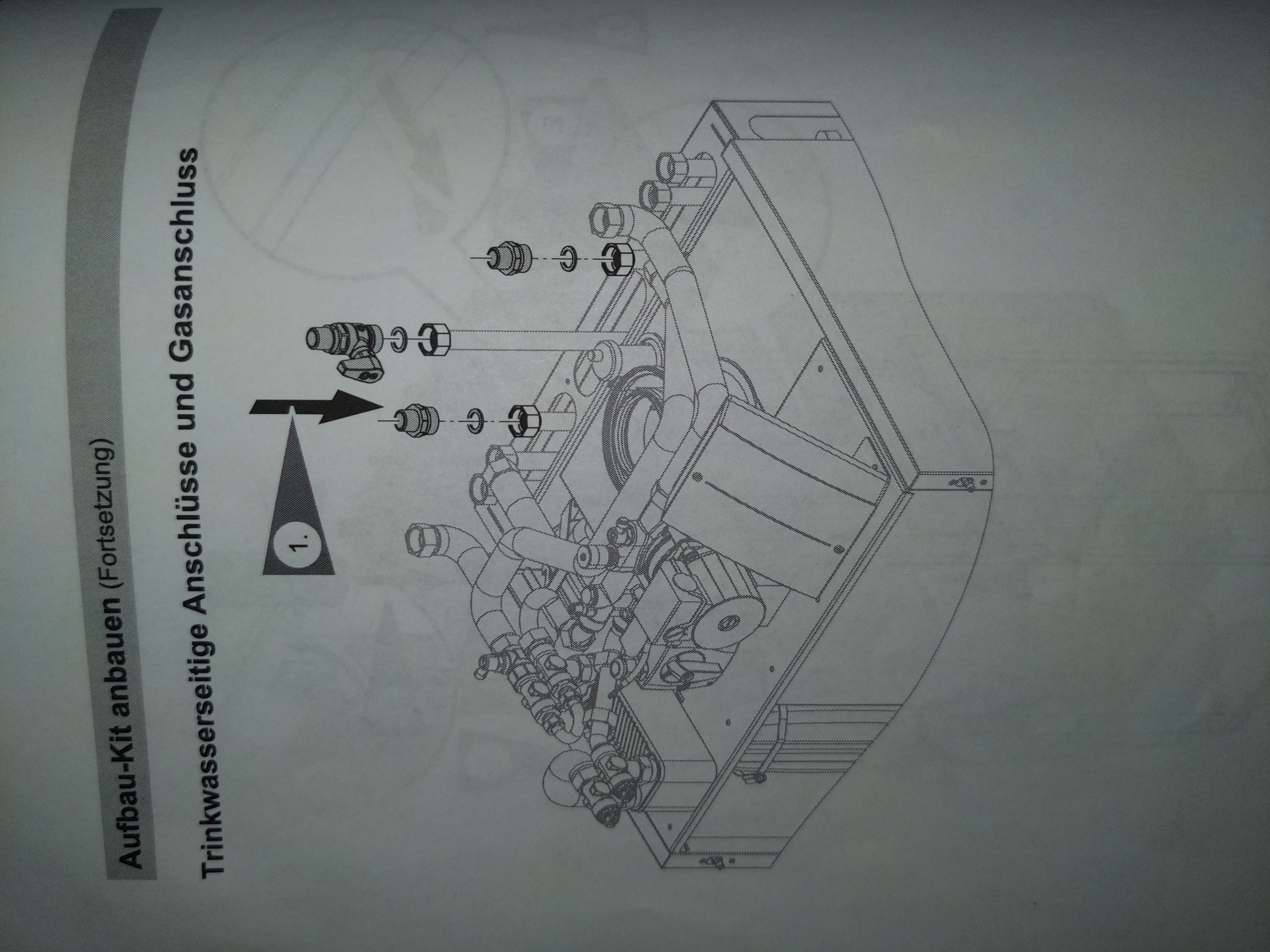

ich suche eine Möglichkeit, den Plattenwärmetauscher meines Aufbau-Kits für die Gasheizung 333-F (Typ B3TA) zu deaktivieren bzw. zu umgehen.
Hintergrund ist, dass meine Fußbodenheizung aus Kupferrohr ist und ich daher keine Systemtrennung benötige. Der Plattenwärmetauscher bedingt eine hohe Differenztemperatur zwischen den Heizkreisen. Das führt im Heizkreis für das Obergeschoss zu einer unnötig hohen Vorlauftemperatur.
Daher suche ich eine Kit o.ä. aus zwei Rohrbögen, um die Heizkreise direkt unter Umgehung des Plattenwärmetauschers zu verbinden. Gibt es so was?
Vielen dank und beste Grüße, Jan

Bist dir sicher, dass der Plattenwärmetauscher nicht eher für den Speicher ist ?
Wenn eine Systemtrennung verbaut wurde, wäre die extern.
Hallo Franky,
da bin ich mir sicher. Der Wärmetauscher ist ab Werk im Aufbau-Kit verbaut. Er ist auch eindeutig nach Demontage der Abdeckung des Aufbau-Kits zu sehen.
Grüße!
Zur Verdeutlichung das Schaubild: Der Plattenwärmetauscher ist ganz links verbaut.
