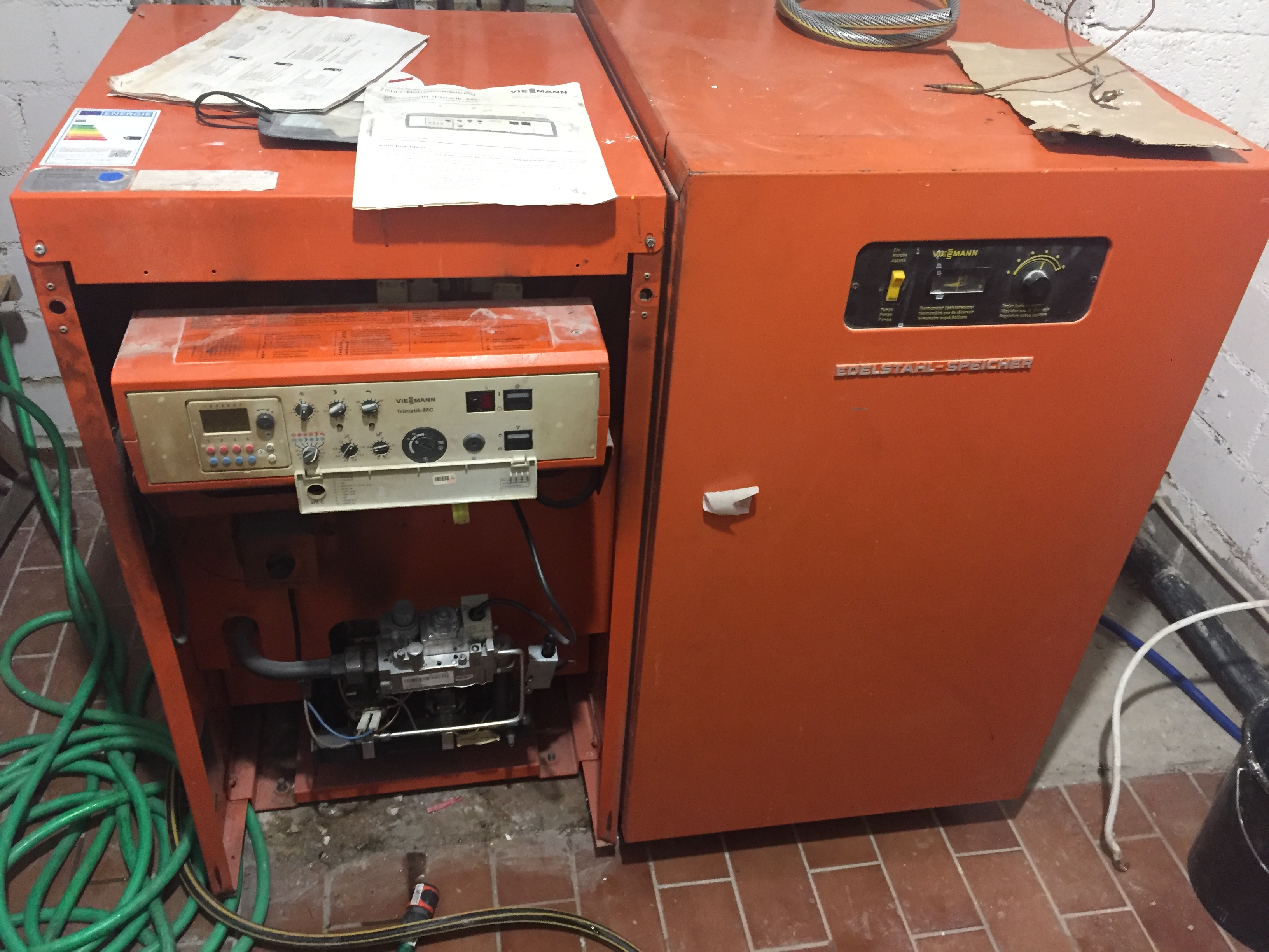

wir haben im Sommer ein Haus gekauft mit einer Gasheizung aus dem Jahre 1986. Bisher und auch bei der Hausübergabe lief die Heizung. Auch an und ausschalten war möglich. Nun ist fertig renoviert und wir möchten einziehen. Beim Versuch die Heizung zu starten, springt diese nicht an. Wir haben folgendes geprüft:
- Sicherung ist ein, Hauptschalter vor dem Heizraum ist ein
- Heizung hat Strom und die Anzeige der Steuerung zeigt Temperatur und Uhrzeit ist eingestellt

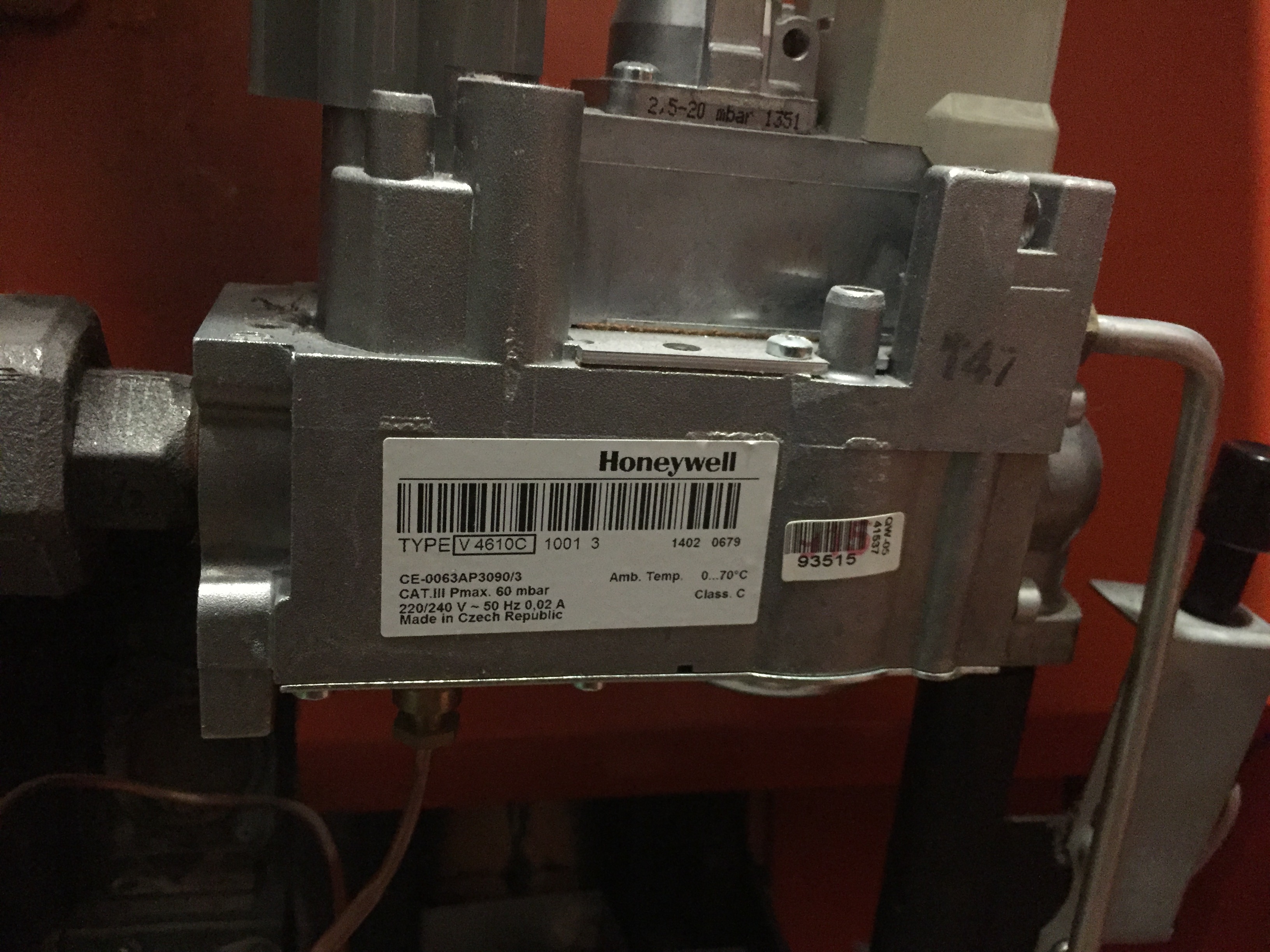

- Beim drücken des grauen Knopfes auf dem Honeywell Starter hört man das Gas Strömen und der Piezo macht einen Funken. Auch bei öfterem drücken des Piezo passiert weiter aber nichts.
- Beim Einschalten hört man wie der Kamin sich öffnet (rattert leise)
- Hauptgashahn ist offen
- Kessel hat ca. 1,8 Bar Druck

Hier sollten in erster Linie die Elektroden bzw. der Zündbrenner ersetzt werden.

mein Vater hat ein paar Dinge ausgebaut und gereinigt, nun ist er wieder angesprungen *juhu*.
Wenn ich raus bekomme was er genau gemacht hat, werde ich es nachreichen.
