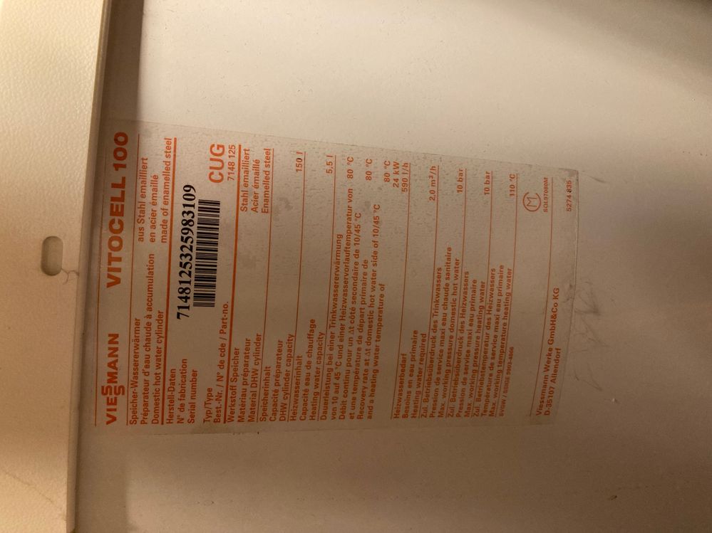

Wo finde ich denn das Typenschild ?
Ist das das richtige Typenschild ? Es befindet sich auf dem Warmwasserspeicher ?
Hallo Florian_5,
das ist leider nur der Speicher, das gesuchte Typenschild solltest du auf dem Kessel finden.
