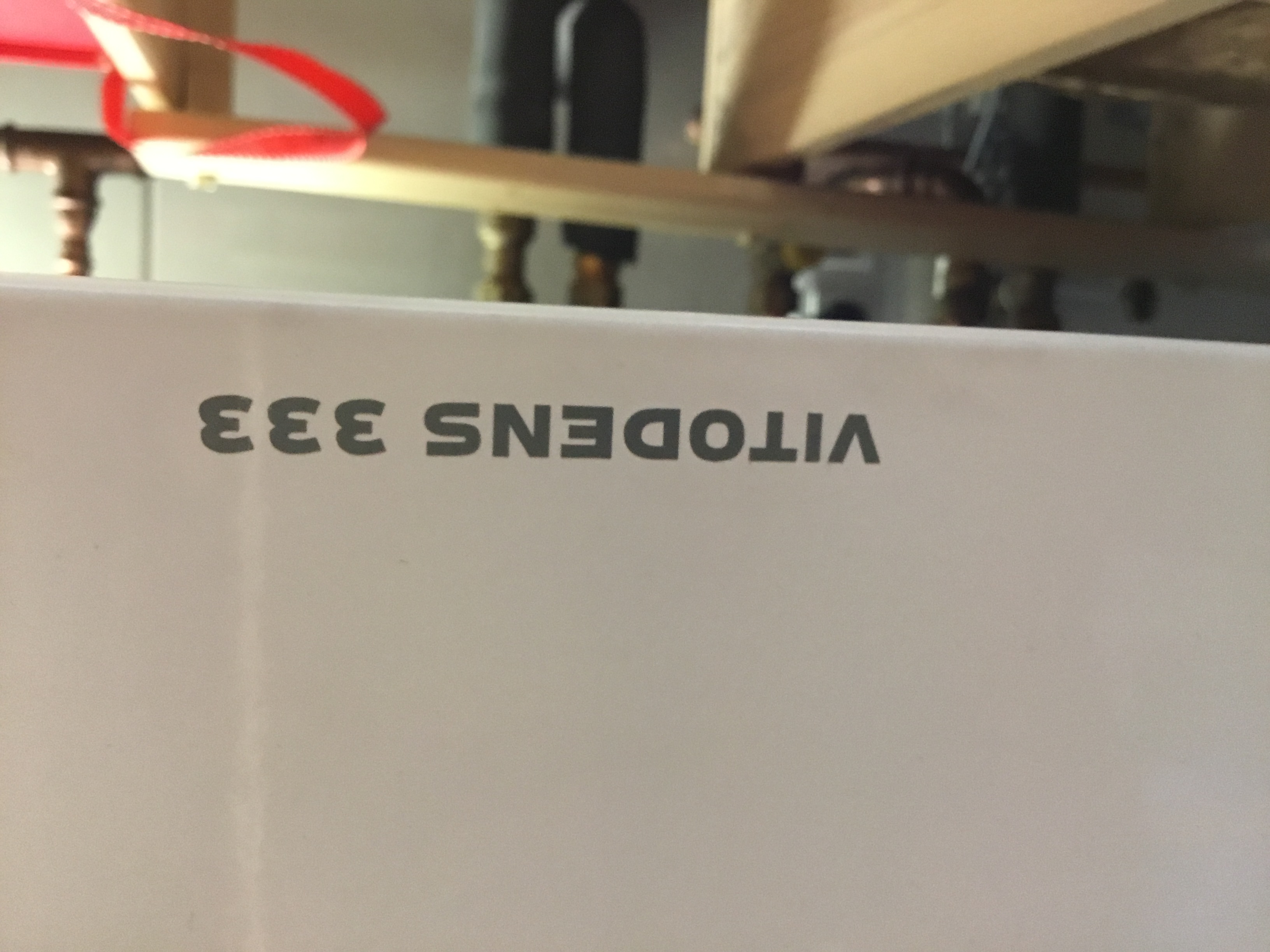

Ich habe letzte Woche erst wieder den Installateur im Haus gehabt, da die Therme undicht war.
Der Installateur zeigte mir ein Loch im Kupferrohr direkt VOR der Flanschverbindung und sagte, dass er diesen Schaden schon öfter beheben musste.

Hallo Hr. Bruessing,
anbei 2 Fotos von der Heizung, ich hoffe sie helfen Ihnen weiter.

Guten Morgen Herr Fischer,
vielen Dank für die Bilder. Leider ist auf den Bildern die Seriennummer nicht zu sehen. Sie finden die 16-stellige Seriennummer auf dem Typenschild welches sich entweder oben auf der Anlage befindet oder unten. In manchen Fällen auch unter dem weiß lackiertem Blechmantel. Bezüglich dem Antrag auf Kulanz, können Sie sich bei Ihrem Fachpartner auf den aktuellen Stand bringen lassen. Elektrochemische Korrosion entsteht bei Metallen unter Einfluss von Wasser oder wässrigen Lösungen. Das ist das zusammenspiel von Luft, Feuchtigkeit und verschiedenen Metallen.
