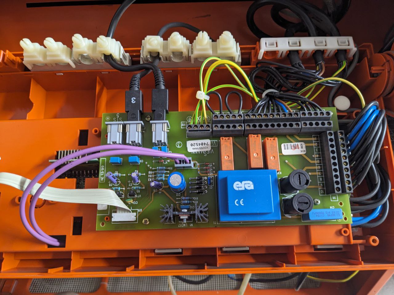

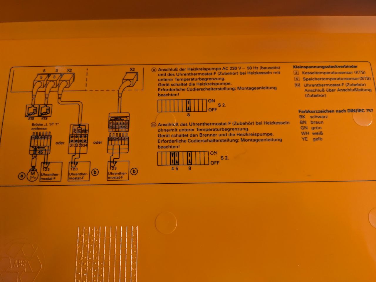

Bitte sagen Sie mir, ich habe einen gaskessel (Litola LVR 36) und möchte einen indirekten Heizkessel daran anschließen. Dazu müssen sie einen STS sensor kaufen. Ich kann nirgendwo eine Anleitung zum Einrichten eines gaskessel mit diesem Sensor finden. Muss ich einen DIP schalter oder etwas anderes einrichten? Ich würde mich über jede Hilfe freuen.

Sie benötigen wahrscheinlich einen WW-Speichersensor.
Serviceanleitung im Anhang. 

Hallo @peterlaub

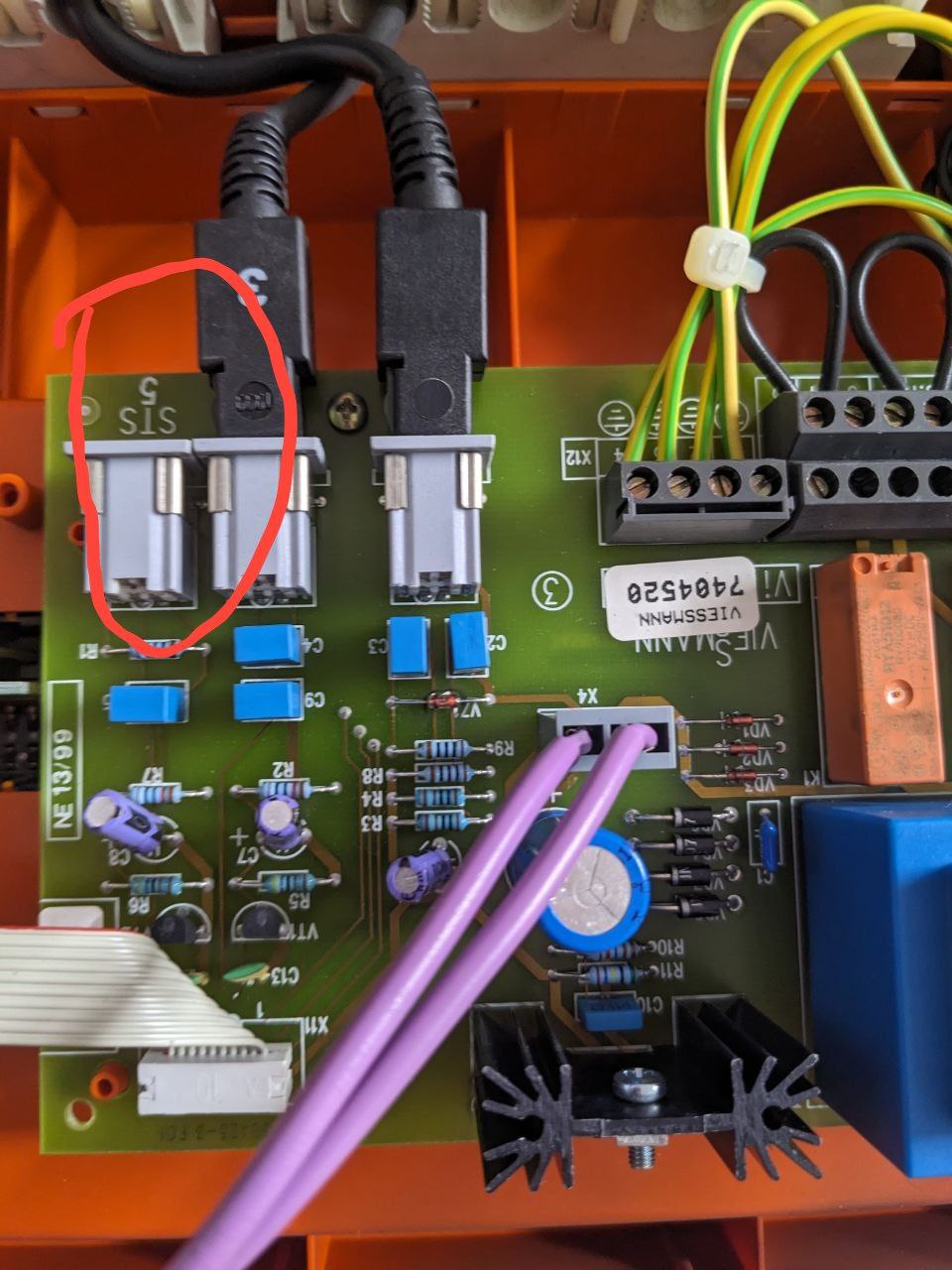

STS (5) ist die Bezeichnung für den WW-Speichersensor, nicht für den Raumthermostat. Für den Raumthermostat ist der Anschluss X2 vorgesehen.
Du hast recht, da habe ich mich geirrt. Aber einen Heizkreis kann man mit dem STs nicht betreiben.

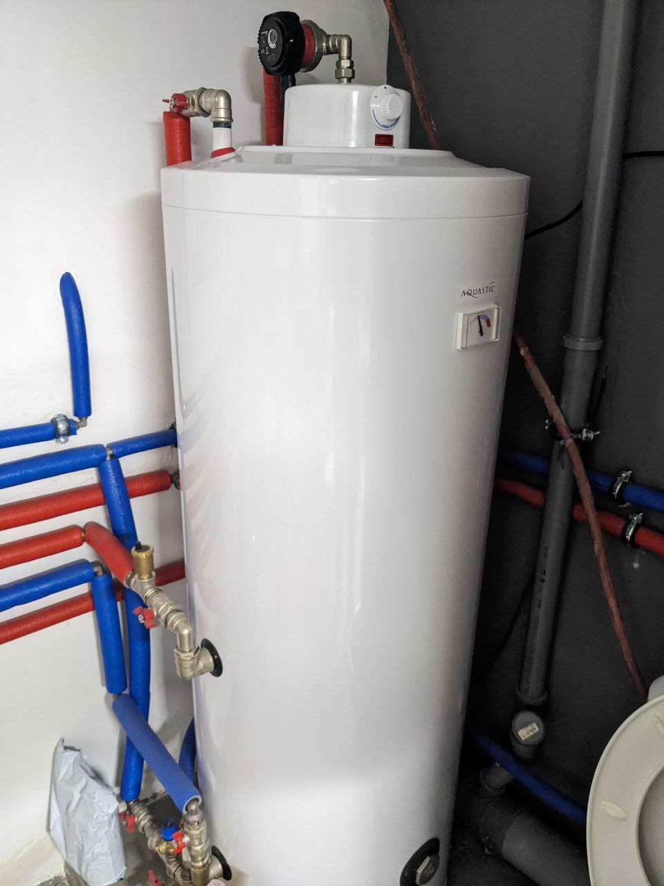

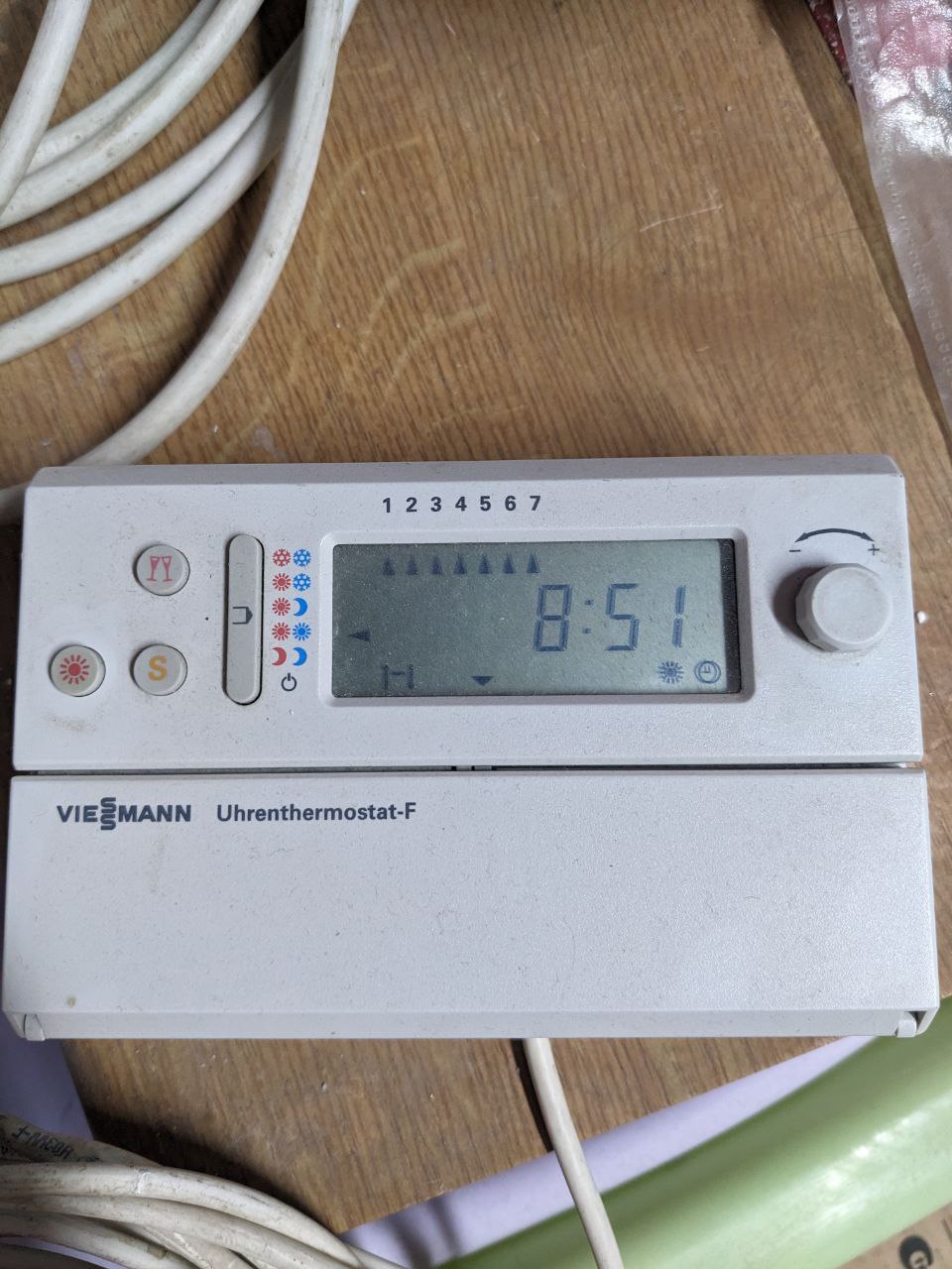

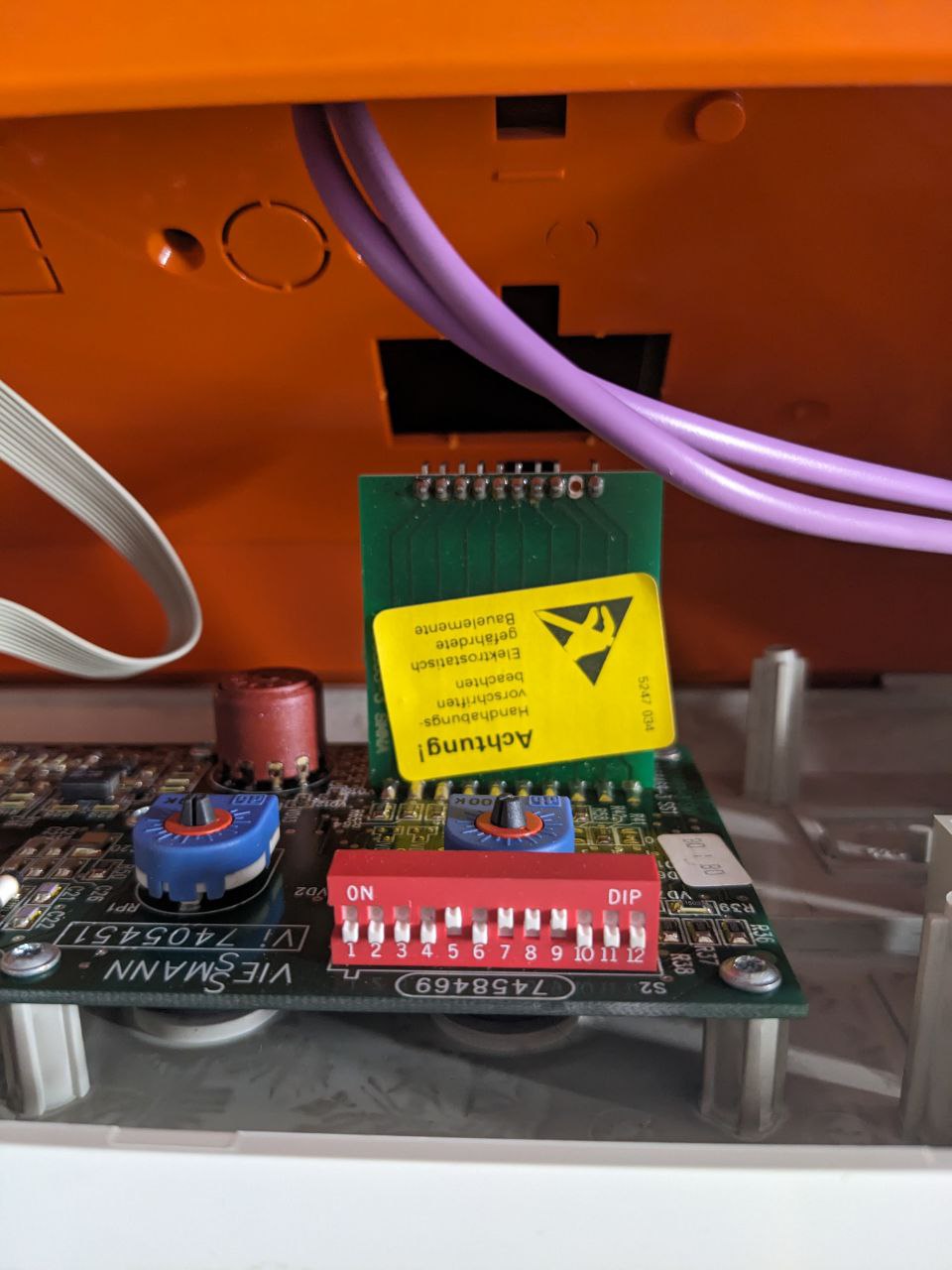

Vielen Dank an alle für die Antworten. Mein Ziel ist es, den Warmwasserspeicher (Foto beigefügt) über den STS-Sensor anzuschließen. Ich habe bereits einen separat angeschlossenen Raumthermostat (ich füge ein Foto bei). Ich habe den STS-Sensor bereits gekauft und warte auf die Lieferung. Es ist noch nicht klar, wie die Jumper eingestellt werden sollen, ich werde experimentieren) Entschuldigung für mein Deutsch, ich schreibe mit Hilfe eines Übersetzers.
