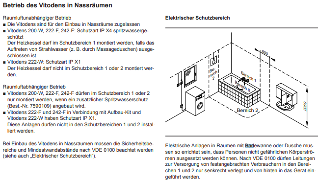

Hallo Ellen,
nachfolgend habe ich dir einmal einen Auszug aus unserer Planungsanleitung zu diesem angehängt.
Der Spritzwasserschutz, von dem hier geschrieben wird, ist für den Abgasanschluss oben auf dem Gerät.

Hatte gelesen, dass esfür Thermen Abdeckbleche für die Unterseite gibt, als Spritzschutz, da da ja alles offen ist.
Hallo Ellen,
vielen dank für Deine ausführliche Information und die sehr informative Skizze.
Du hast mir sehr gut weitergeholfen.
