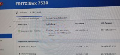

Anlage ist im Netz mit gültiger IP sichtbar. Lässt sich auch pingen. Router ist eine FritzBox 7530 mit Mesh.
