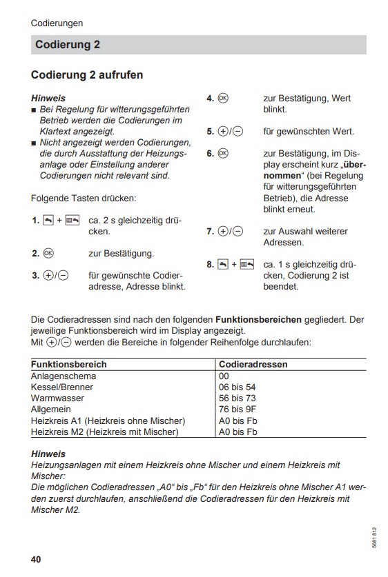

bei meiner 200-w läuft die Interne Pumpe und die Heizkreispumpe rund um die Uhr,
ich habe hier einen tipp gefunden der abhilfe schaffen soll (screenshot), nur komme ich nicht in die Serviceebene (screenshot)  weil ich nicht weis wo die Tasten sind di ich betätigen muss (L & ), anbei die scrennshots...
ich bitte um Hilfe und Unterstützung,
mfg Helmut aus Wien

Ergänzung: das ist erst seit der Wartung im Sommer so !
Hallo Helmut,
bitte entschuldige die späte Rückmeldung. Wie man die Codierebene 2 aufruft, steht in der Serviceanleitung beschrieben. Hier die Serviceanleitung digital :
https://static.viessmann.com/resources/technical_documents/DE/de/VSA/5681812VSA00002_1.pdf?#pagemode...
Hier ein Auszug aus der Serviceunterlage
