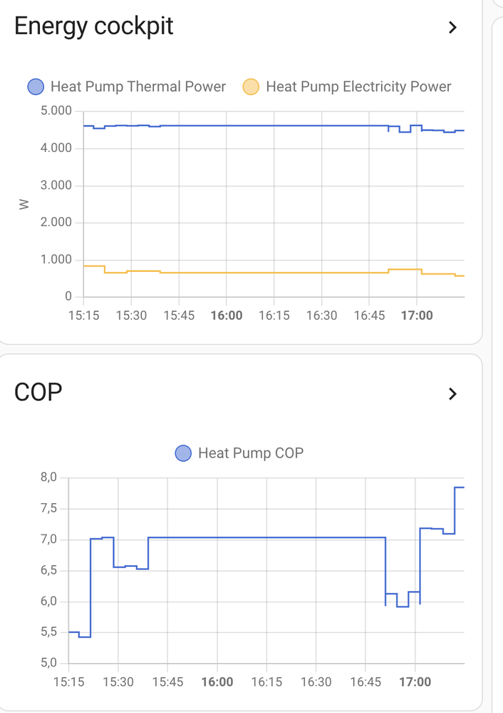

Hi,
My guess is that it is not in the API as it is a calculated value.
There are good reasons to keep an API as clean as possible.
A possible solution (a Ninja template as sensor in Home Assistant):
{{ 1.162222 *(states('sensor.e3_vitocal_volumetrische_stroom') | float) * ((states('sensor.e3_vitocal_voedingstemperatuur') | float) - (states('sensor.e3_vitocal_retourtemperatuur') | float))}}
in which the constant 1,162222 is the specific heat capacity of water (4184 Joules/kg/K) divided by 3600 s.
example:

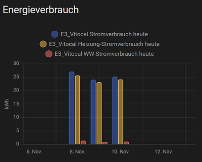

Liebe Community!
Ich habe seit einigen Tagen mit dem selben Problem zu kämpfen. Die Übermittlung der Verbrauchsdaten (Warmwasser, Heizung, Gesamt) mittels API an HomeAssistant fällt immer wieder aus und lässt sich nur durch einen Neustart des WLAN-Kommunikationsmoduls der Vitocal 250-A überreden, die aktuellen Daten zu schicken und die Übertragung fortzusetzen.
Nach wenigen Stunden allerdings stoppt die Übertragung erneut. Andere Daten wie z.B.: Außentemperatur oder Volumenstrom sind von der Unterbrechung nicht betroffen.
Das Limit der API Aufrufe ist noch nicht erreicht.
Die App ViCare liefert die richtigen Daten.
Hat jemand ähnliche Probleme, oder hat jemand einen Lösungsvorschlag.
Herzlichen Danke im Voraus

It seems that have the very same issue.
The API gives the following response (a snippet):
"feature": "heating.power.consumption.heating",
"timestamp": "2024-11-13T15:50:16.121Z",
"properties": {
"day": {
"type": "array",
"value": [
0.1,
9.6,
15.1,
20.8,
18,
16.4,
20.6,
20
"unit": "kilowattHour"
The value 9.6 is from 10 nov, and the value 15.1 is from 9 nov (and so on) according to the Analysis page Viessman app.
So, I miss the daily values from 11 nov and 12 nov. The today's value is 0.1 which does not change.
