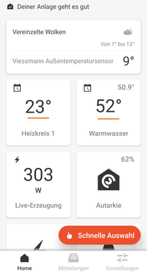

Anzeige der Autarkie
HalloFür die letzten Tage werden keine Werte angezeigtDie BSZ war aber in Betrieb und hat produziert.in der Woche 5 liegt sie aber deutlich zurück Die Strom Produktion war aber gegebenDie Aufnahmen sind alle von heute abend.Warum fehlt hier die Anzei...
