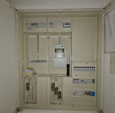

bei wurde auch in der dhh eine Pt2 install. das war kein Problem
anbei bild des zählerschrankes
gruss gerd

der kleine oben im bild ? Energiezähler
das weiss ich auch nicht, habe einige mal abgelesen, zeigt das gleiche wie in der app  + -
ganz genau ist die app nicht,
gibt ja noch ein zähler am gerät unter der blechverkleidung.der ist geeicht zeigt die stromerzzeugung.
der andere ist der hauptzähler, gekennzeichnet mit lieferung und  bezug
1.8.0 und 2.8.0
gruss gerd
gruss gerd

vielen dank, für richtigstellung, jetzt weiss ich wieder etwas mehr.( die beschriftung wurde durch die elekto firma vorgenommen.)
gruss gerd
Nobody is perfect.👍
