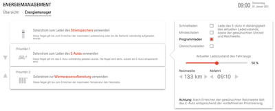

über die GridBox können derzeit 2 verschiedene Wallboxen gesteuert werden. Die Alfen single eve 11kW (mit  active load balancing) und die Mennekes AMTRON Professional 22kW. Für die Ladung können vier verschiedene Lademodis eingestellt werden.
- Schnellladen -> PKW wird direkt vollgeladen mit max Leistung
- Mindestladen -> Es wird eine Reichweite eingegeben, die zugeladen wird
- Programmladen -> Es wird eine Abfahrtszeit, der aktuelle Füllstand sowie eine Kilometerzahl eingetragen. Die GridBox versucht mit soviel Überschuss wie möglich diese Reichweite zu laden, jedoch muss sie zur Abfahrtszeit verfügbar sein.
- Überschussladen -> es wird Überschuss zur Ladung verwendet.

Nach einem Jahr Mühen und großen Geldausgaben ist die Alfen-Wallbox da, die Integration in die Gridbox gelungen und das Elektroauto ist auch da. Und Überschussladen funktioniert so nicht!
Zumindest nicht so, wie ich es verstanden hatte und wie es mir von Viessmann-Mitarbeitern empfohlen wurde. Ich hatte gedacht, man könne den fast dauernd vorhandenen Überschuss an elektrischer Energie aus der Vitovalor zum langsamen Laden verwenden, z. B. über Nacht. Beim "Überschussladen" bricht aber der Ladevorgang ab. Nur wenn man "Schnellladen" im Energiemanager der Gridbox einstellt, funktioniert das Laden; dann aber völlig unabhängig vom Zustand der Vitovalor und nur abhängig von den Einstellungen des Autos bzw. der Wallbox. Dazu hätte es aber keine Alfen Single Pro Gridbox-ready mit active load balancing gebraucht, sondern das ginge so mit jeder dummen, billigen Wallbox.
Einziger Vorteil ist, dass die Gridbox die Vorgänge visualisiert, man also zuschauen kann.
Mein Anruf beim TD für die Gridbox ergab, dass das Szenario mit der Vitovalor gar nicht vorgesehen ist, sondern die Wallbox nur im Zusammenhang mit dicker Photovoltaik und angeblich Batteriespeicher zum Überschussladen taugt. Das hieße also, die Infrastruktur müsse so viel elektrische Leistung erzeugen, dass auch beim Laden noch ein Überschuss erhalten bleibt. (Bei der normierten Mindestladeleistung eines E-Autos mit dreiphasiger Ladung je 6A wären das mehr als 5kW Ladeleistung???) Also nur etwas für richtige Kraftwerksbesitzer. Und außerdem solle der Support für die Gridbox im nächsten Jahr auslaufen, man werde also nicht mehr in Änderungen, Erweiterungen etc. investieren.

Hallo lorenzky1,
die bisher getroffene Aussage kann ich so nicht nachvollziehen und ist auch nicht korrekt.
Im nächsten Quartal wird es weitere Funktionen in der GridBox geben. Auch im Laufe des Jahres sind weitere Features geplant.
Die Ladung der Fahrzeuge ist leider unabhängig des Managements oder der Wallbox. Hier kommt es ganz allein auf den Laderegler der Fahrzeuge an.
Es gibt Elektrofahrzeuge, bei denen startet der Laderegler mit 6A einphasig (~1,4 kW). Manche Fahrzeuge brauchen jedoch schon 10A (2,3kW).
Insbesondere bei Hybridfahrzeugen kann es sein, dass die Ladung erst bei 4,6kW startet. Dies ist komplett vom Fahrzeug abhängig.
In der Funktion "Überschussladen" prüft die GridBox nachdem einstecken, ab welcher Leistung das Fahrzeug den Ladevorgang startet.
Dieser wird gespeichert und auf den Wert wird dann geregelt.
Die meisten Fahrzeuge wie z.B. VW, Renault oder Tesla starten die Ladung mit 10A, bedeutet 2,3kW die das Auto mindestens an Leistung benötigt.
