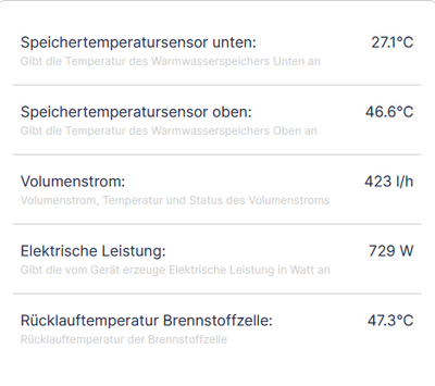

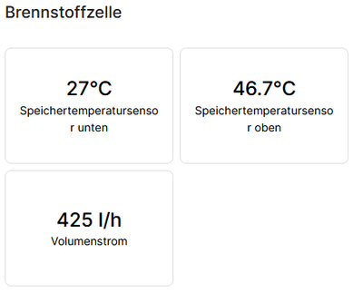

Die Brennstoffzelle sieht so aus. Sie läuft z. Zt. optimal (ca. 45,5 Std. in 2 Tagen). Was mich nur wundert ist, dass die Speichertemperatur unten immer nur 20 - 30 Grad beträgt. Zwar ist die Leistung gegenüber früher veringert aber das könnte evtl. alterbedingt (4 - 5 Jahre) sein.
Muss da noch irgendetwas geändert werde (Parameter ...) ?

Die Heizkurve hängt vom Wärmebedarf des Gebäudes ab. Ab einer gewissen Temperatur wird die Leistung der Zelle vermutlich nicht mehr ausreichend und der Vitodens schaltet sich zu.
Ist der Wärmekomfort beim Duschen etc. eingeschränkt?
Wenn den ganzen Tag über kein Warmwasser benötigt wird, macht es durchaus Sinn die Warmwasserbereitung nur zu den Hauptzeiten zu aktivieren. Du kannst ja mal das Verhalten der Temperaturen im Speicher prüfen, wenn die Warmwasserbereitung auf einen breiteren Zeitraum eingestellt wird.

die Brennstoffzelle bringt immer die gleiche thermische und elektrische Leistung. Der Spitzelastbrenner hingegen kann seine Leistung durch Modulation anpassen. Da momentan die Vorlauftemperatur über der berechneten liegt, schaltet sich der Brenner gar nicht oder nur selten ein.
Da bei dir kein Mischer vorhanden ist, der die Temperatur für den Heizkreis auf die berechnete Vorlauftemperatur ausregelt, wird die volle Leistung der Zelle in den Heizkreis gefördert.

Das Thema untere Speichertemperatur ist aber immer noch die Frage.
Macht es dann Sinn, die Warmwassererwärmung auch zumindest den ganzen Tag (zumindest während der Übergangszeit) laufen zu lassen ?
