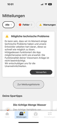

Jetzt sehe ich oben rechts im Display ein Wifi Symbol. Die App funktioniert jetzt wieder. Es wird allerdings immer noch angezeigt dass mit der Anlage etwas nicht stimmt.
Könntet ihr bitte nochmal drüber schauen?

Ist die Meldung weiterhin in der App zu sehen?
O.s. die Meldung. Evtl. ist diese Meldung auch einfach stehen geblieben, weil ein Trigger von Viessmann (z.B. Wartung ENDE)  aufgrund der fehlenden Wifi Verbindung nicht durchgekommen ist?!? 🤷‍♂️
 Wobei ich eher dachte dass die Anlage einen Pull macht. Push seitens Viessmann wäre etwas gruselig
Hallo Fesrchen,
das ist eine allgemeine Meldung, die alle Kunden aktuell in der App sehen, da es kleine Fehler auf unseren Servern gibt.
Es hat also nichts mit deiner Anlage zu tun und wir arbeiten schon daran, die Fehler zu beheben, damit die Meldung wieder ausgeblendet werden kann.
