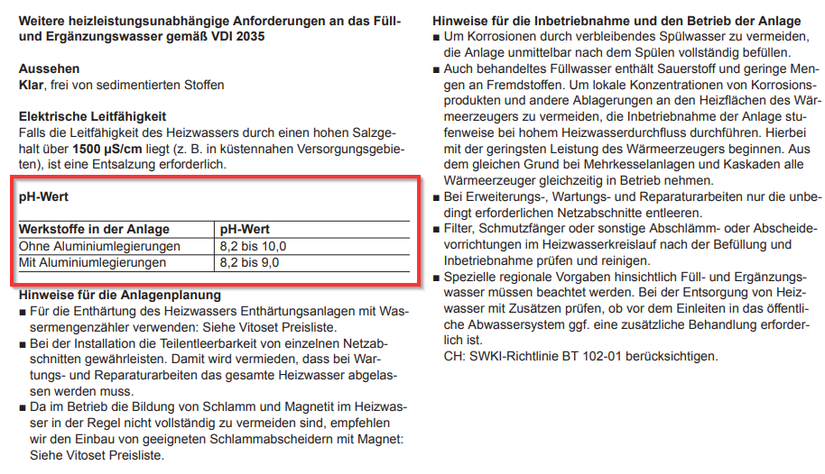

Hallo SteffRoe,
die Mittelchen aus dem Internet möchte ich nicht empfehlen. Dein Fachbetrieb könnte den pH-Wert auf natürlicher Art und Weise durch Querspülen mit Trinkwasser anheben. Bei dem demineralisierten Füllwasser ist der Nachteil, dass der pH-Wert im Auge behalten werden muss. Mit vollenthärtetem Füllwasser ist das Handling dagegen einfacher. Wenn die Basis steht muss halt beobachtet werden. Nachfolgend noch ein Ausschnitt aus unserer Planungsanleitung. 😉
Beste Grüße Robin
