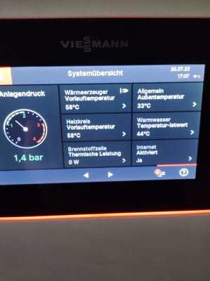

Anbei einmal ein Foto von der Systemübersicht, ich vermute mein Router ist zu weit weg und deswegen geht teilweise die Verbindung verloren.
Wie sie sehen können, heizen sich beide Vorlauftemperaturen auf, heißt dass jetzt, dass die Vorlauftemperatur beim Heizkreis falsch ist?
Es ist so wie Loule bereits beschrieben hat. Es handelt sich bei Heizkreis um die gleiche Vorlauftemperatur wie beim Wärmeerzeuger.
Grund: Da du nur einen Heizkreis besitzt der direkt angeschlossen ist, wir hier die Temperatur vom Wärmeerzeuger/Kessel angenommen. Diese Temperatur liegt aktuell nur am Wärmeerzeuger an. Sie ist nicht in deinem Heizkreis vorhanden. Dies kannst du z.B. über ein Thermostat am Vorlauf für den Heizkreis überprüfen.
