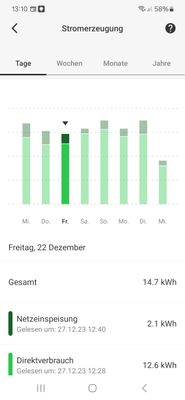

wie bereits mehrfach geschildert, erzeugt meine PA2 seit kurz nach Instandsetzung zu wenig Strom! Entgegen deiner Aussage, dass meine Anlage etwa 750 Watt/Std. durchschnittlich produziert, erhältst du hier mal die tatsächlichen IST-Werte:
Stromproduktion am Fr., 22.12.2023 gesamt = 14,7 kWh, macht durchschnittlich 612 Watt/Std. (somit ein Minus von 18,4% von der SOLL-Leistung)
Stromproduktion der letzten 4 vollen Tage gesamt = 66,6 kWh, macht durchschnittlich keine 700 Watt/Std., nämlich 693 Watt/Std.
In der absoluten max. Spitze (bezogen auf 24 Stunden) also durchschnittlich max. 729 Watt/Std.!!! (bei 17,5 kWh/Tag)
Du siehst also, von der SOLL-Leistung und auch von deiner genannten Leistung ist meine Anlage weit entfernt. Ich darf dich daher nochmals auffordern, das Problem endlich ernst zu nehmen und meine Anlage zu prüfen. Ein Minus von 18,4% zur zugesagten Leistung ist jedenfalls nicht tolerierbar! Danke.
