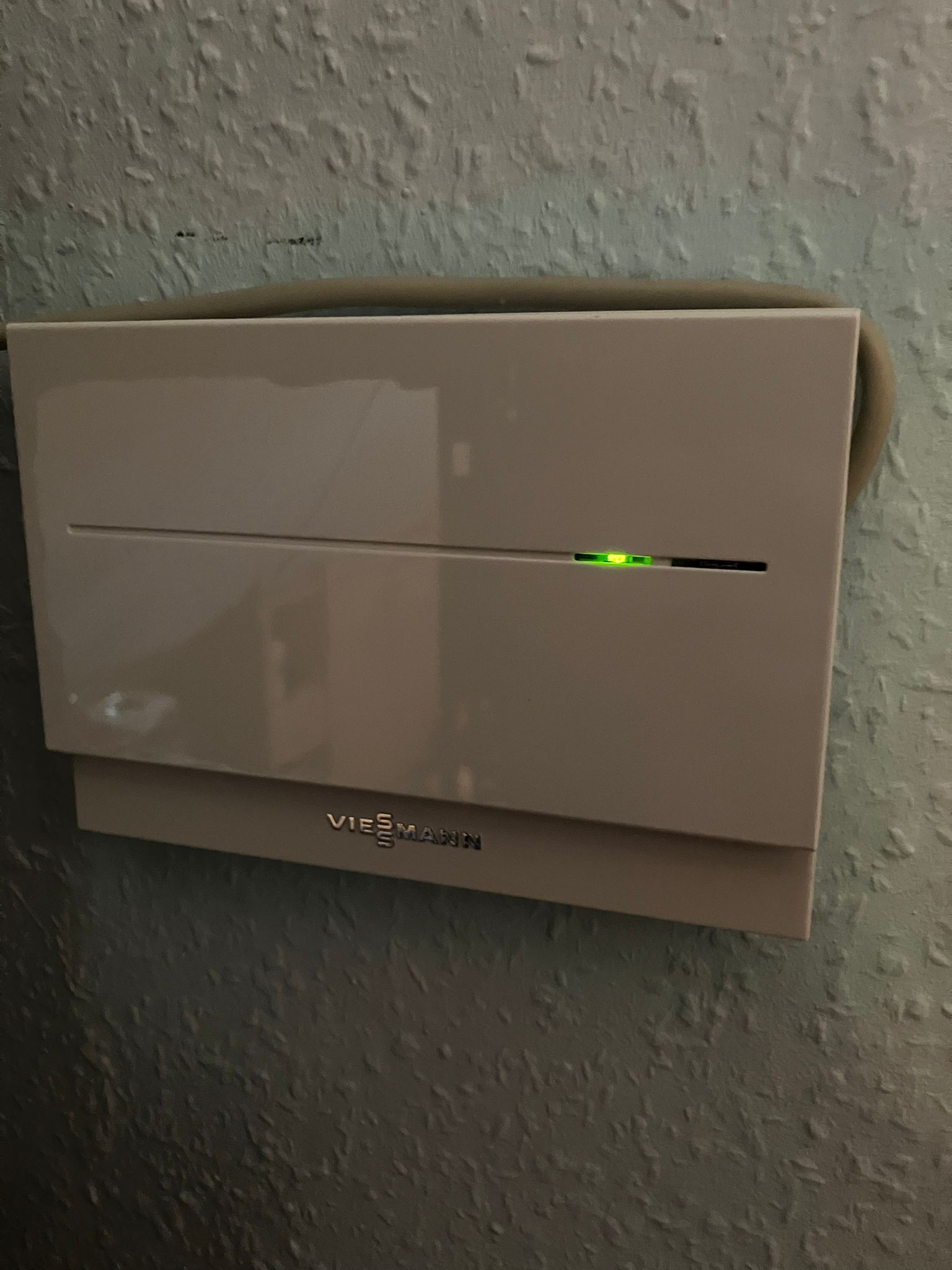

Hallo Patrick_Zarges
Im angehäntem Bild sieht man, dass die linke LED Leuchte grün leuchtet, daher vermute ich, dass sie funktioniert.
mfg
Das ist aber eine Vitocom 100. Wäre mit neu, dass diese bei der Vitovalor benötigt wird, da die Kommunikation zur Brennstoffzelle über die Vitocom 300 stattfindet, die innerhalb der Vitovalor verbaut ist.
Gib mir bitte mal die Herstellnummern beider Vitocoms sowie die der Brennsstoffzelle und prüfe auch den Status der Vitocom 300.
