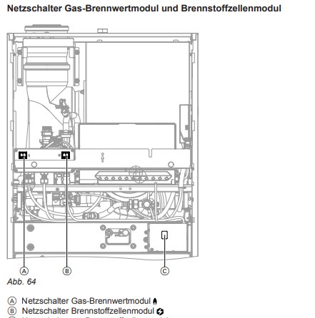

Hallo Sax,
werden die Werte nur in der App falsch dargestellt oder sind die Werte am Regler ebenfalls fehlerhaft?
Wenn sich die Werte nicht mehr anpassen kann ein Neustart der Anlage Abhilfe schaffen.
Hierfür die Stromproduktion der Brennstoffzelle auf Aus stellen. Die Zelle benötigt ca. 2 Stunden bis sie heruntergefahren ist. Anschließend kann man das Gas Brennwertmodul und die Brennstoffzelle über die Netzschalter ausschalten. Nach ca. 5 Minuten können diese dann wieder eingeschaltet werden. Die Stromproduktion muss dann auch wieder aktiviert werden.
