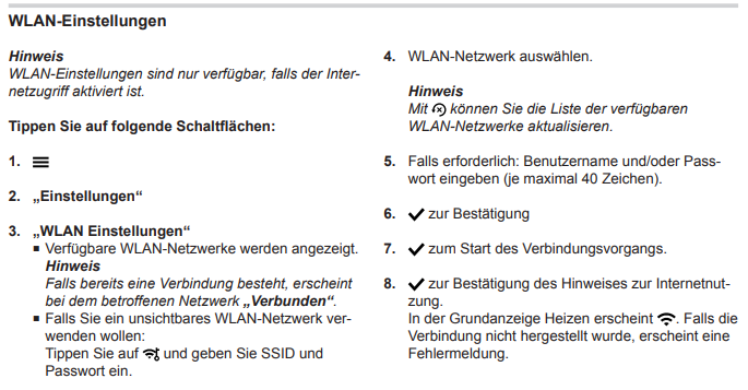

Sollte sich die Anlage nicht automatisch wieder mit dem WLAN verbinden, konfigurieren bitte die Netzwerkeinstellungen neu:

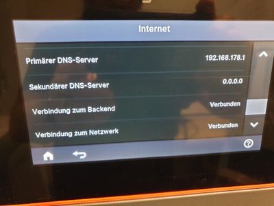

Ich habe alles so durchgeführt (sogar 30 min. abgewartet), inkl. Neustart des Routers. Laut Anzeige der Heizung hat diese sich wieder erfolgreich verbunden (sh. pic1 und pic3). Dies wird auch in der "Hauptanzeige" angezeigt (sh. pic2).
Trotzdem wird "behauptet" die App weiterhin: Deine Heizung hat keine Verbindung zum Internet.

Schau bitte mal unter Einstellungen  -> Information  -> Internet, was hier unter Verbindung zum Backend angezeigt wird.

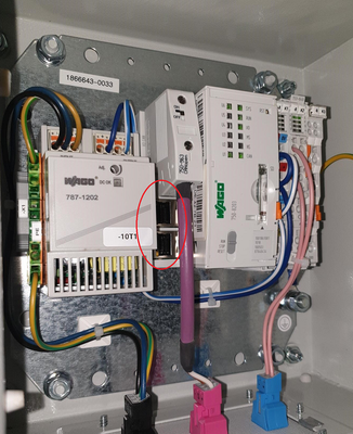

Mir ist aufgefallen, dass im "Strom-Kasten" der Heizung selber noch RJ45-Anschlüsse sind (sh. Bild). Könnten diese eventuell für eine Netzverbindung genutzt werden?

@Ralphauf welcher Platine ist der rj45 Anschluß den? Laut Elektriker der die Anlage angeschlossen hat und laut Datenblatt besitzt die pt2 keine rj45 Anschlüsse mehr daher vermute ich gerade das auf deinem Bild wohl reine Service Anschlüsse sind (um z. B. Firmware Updates zu installieren)
Das Teil auf deinen Foto sieht aus wie eine sps von der Firma wago welche via profibus angeschlossen ist statt über patchkabel
Von Siemens kenne ich profibus von den alten sps. Seit einigen Jahren kommt dort nur noch rj45 zum Einsatz Geräte an denen beides möglich ist sind mir gerade nicht bekannt

Wofür die zwei RJ45 Anschlüssen genau gedacht sind, versuche ich gerade rauszufinden.

@Chris wenn die wago sps genauso funktioniert wie die von Siemens (wovon ich ausgehe) sind die Anschlüsse an der sps einzig und allein für das Maschinen Netzwerk, sprich damit der Techniker einen Port zum aufspielen neuer Software hat und z. B. Für die Verbindung einer slave sps, eines displays, oder eines Netzwerk Setzer für frequenzumrichter und noch einige mehr
Da die sps aber im eigenen IP Bereich arbeitet kann man darüber keine Verbindung zum Internet aufbauen

Absolut korrekt! Was im einzelnen über diese Ports möglich ist, kann ich leider nicht sagen, aber sie können leider nicht zur Anbindung ans Netzwerk / Internet genutzt werden.
