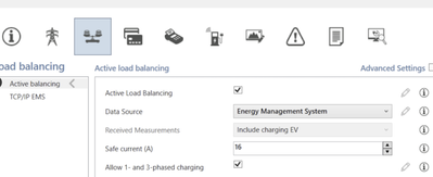

ich versuche verzweifelt meine Gridbox mit der Alfen Wallbox zu verbinden. Leider wird sie trotz mehrmaliger neustarts nicht erkannt. Bei der Wallboc ist "Active Load Balancing" angeklickt und auf Modbus TCP/IP eingestellt. Kann mir vielleicht jemand weiter helfen?

Hallo Ertan,
die Wallbox ist im selben Netzwerk wie die GridBox? Folgende Einstellungen müssen auf der Wallbox gemacht werden:
Bitte einmal prüfen und Rückmeldung.

Top!!! hat geklappt- Tausend Dank 🙂
