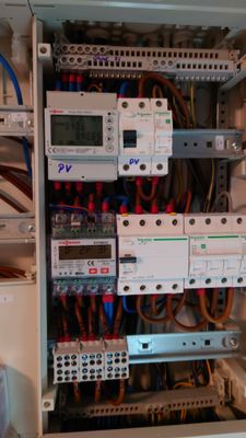

Hi GW1
Sind die Zähler E12 und E21 die beiden, die bei mir verbaut sind oder sind es die E13?
Sofern per Ferndiagnose möglich.
Anbei ein Bild meiner Anlage
Danke und Gruß
MV 11

@MV11
....So wie ich es sehe...?:
(Wenn der Elektriker nach dem u.s. Plan installieren sollte)
Der untere Energiemeter = E3100CC ist für den Vitovalor (Pos K61)
Gemäß aktueller Anzeige (1F - 2r - 3F) ist / war der grade aktiv und die Einspeisung geht wie im Plan über L2.
Dieser sollte an der Stelle des u.s. Planes für die Pos.21.2 sein.
Der obere sollte (Elektriker hat ihn mit PV markiert) der Energiemeter für den WR der Vitocharge-Batterie (Pos E10) auf L1 sein.
Die Stelle S1/Pos21 meldet dem WR-Vitocharge das Energie ins Netz "raus" geht oder ob Energie aus dem EVU-Netz ins eigene Netz geholt wird.
Ob der EM aber der "richtige" gemäß u.s. Plan und an der richtigen Stelle (Pos 21) ist kann ich aus dem Foto bzw. aus der Ferne leider nicht entnehmen.
Du hast bei Dir sicher auch den Z4 als Produktionszähler (vom Netzbetreiber) auf L2 kurz nach dem Vitovalor installiert bekommen wegen der Unterscheidung und Abrechnung der Einspeisungsmengen PV bzw. BHKW-Energie?!?
Diese Fragen sollte aber den Solateur / Elektriker die beantworten und klären können ?!?
GW1

Hi GW1
Es ist gelöst. Dank deiner Beschreibung und dem Schaltplan hat mein Elektriker die PT2 Einbindung an die korrekte Position verlegt und siehe da, alles läuft und zählt wie es soll.
Das Ende einer wochenlangen Fehlersuche und Recherche ist erreicht.
Besten Dank dafür!
