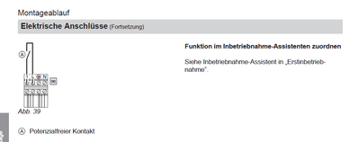

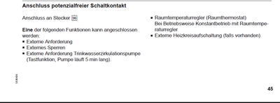

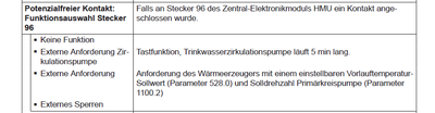

ich habe mir durch einen externen Kontakt (Stecker 96 HMU) die Funktion für eine Anforderung der Zirkulationspumpe (5 Min.) in der Nacht über mein SmartHome eingerichtet (automatisches Licht im Bad, gedimmt ab Mitternacht und warmes Wasser zum Händewaschen außerhalb der Zirkulationszeiten).
Es gibt noch ein "Kastl" von Viessmann, das den Kontakt nach außen bringt (Habe ich nicht - kann dazu nichts sagen).

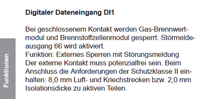

Eine andere abgreifbare Anbindung zur externen Steuerung der PT2 gibt es meines Wissens nicht.
Der Kontakt kann für verschiedene Funktionen, aber nur eine eingestellte Funktion genutzt werden, laut nachfolgender Aufstellung:

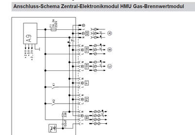

Wer den Stromlaufplan lesen kann, kann direkt das SmartHomeModul anschließen. Vorsicht es liegt Netzspannung am Stecker an.
